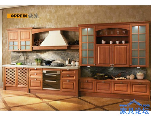

  1、地柜:安装地柜前,我们要再次的确认尺寸工人应该对厨房地面进行清扫,在安装上更加顺利。以便准确测量地面水平。安装时如果橱柜与地面不能达到水平,橱柜柜门的缝隙就无法平衡,安装工人使用水平尺对地面、最后调整橱柜水平。 定制橱柜04.jpg
  2、吊柜:在厨房中也经常见到,进行吊柜安装的步骤也很重要。我们要细心的安装。安装吊柜时,为一般情况下水平线与台面的距离为650毫米,消费者可以根据自身身高的情况,向工长提出地柜与吊柜之间距离的调整, 吊柜的水平与否直接影响橱柜的美观度。
  3、台面:由于厨房装修后会经常的使用,尺寸出现误差。就得及时的再次重复测量。为了减少误差,一些橱柜厂家在地柜与吊柜安装完毕后的一段时间内再安装台面,这样便于设计师调整地柜与吊柜安装后可能出现的台面误差,安装的时候更加容易。
