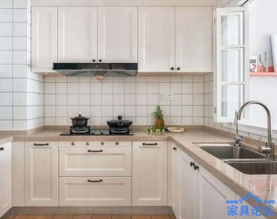

  1、一般厨房台面在购买的时候,我们要考虑的因素是非常的多,也就是日常说的原则。这里所说到橱柜高度就包括橱柜工作台的高度以及橱柜吊柜的高高度。在设计这两方面的高度的时候,我们就需要将自家里做饭的人员身高结合在里面。一般来说,橱柜工作台的高度应该在主妇站立时手指能够触到水盆底部为准,过高的话会使人感到疲倦,过低的厨房台面则会让人有腰酸背痛感觉。
厨房台面
厨房台面
  2、橱柜高度设计出了橱柜工作台的设计,还有橱柜吊柜的设计。橱柜吊柜的高度也是非常重要的,最好是以家庭主妇的身高为主,一般来说,在主妇站立式举手能够轻松打开吊柜并且能够安全拿到里面的物品为准。不过同时还要考虑到自己的橱风格以及整个厨房空大小。
厨房台面
厨房台面
  3、工作台,工作台的高度也是很关键。工作台是被分为高、低两级的,一般来说,高的尺寸890-9l0mm之间,这是西方国家常用的尺寸;低的工作台尺寸在810-840mm,这是香港特别政区常用的尺寸;目前,有的橱柜可以通过调整脚座来使工作台达到适合的高度。
厨房台面
厨房台面
  4、灶台,橱柜高度设计还少不了对灶台的设计,灶台高度也要进行设计的,直接关系到主妇炒菜时的感觉,若是很费力的话,那么所炒出来的菜也不是美味的。用双头炉的灶台高600mm,灶台放上双头炉后,再加上150mm或200mm,就与8l0mm高的工作台面大致相平;如果是灶台的高度大于了600mm,那么主妇就会感到不方便,很吃力。
