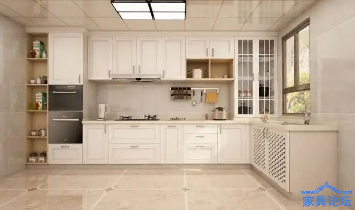

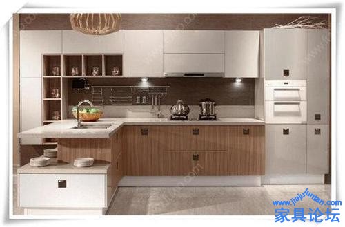

U字型橱柜设计
一字橱柜:一字型橱柜适合于面积小、狭长的厨房,适合中小家庭或者同一时间只有一人工作的住房。这种橱柜让烹饪工作安排在一直线上,显得更加紧凑。
L型橱柜:L型橱柜同样适合于小空间,方形的厨房或者厨房长宽比例接近的适合使用,一般的小户型,希望更加节省空间,在满足上述条件的情况下可选用。这种橱柜让厨房工作集中在一个三角区域内,十分便利。
U型橱柜:U型橱柜适合于空间较大的厨房,一般方形的厨房最为合适。这种橱柜可最大限度地利用空间进行烹饪和储物,2-3人可同时在厨房工作而互不干扰,需要注意,U型橱柜必须满足两排相对的柜子之间保持至少120cm的距离。
岛台式橱柜:到台式橱柜适合于厨房面积较大的房屋,一般以别墅为主,部分开放式厨房也能选择到台式橱柜。这种橱柜拥有更多的操作台面和储物空间,多人同时在厨房工作也能轻松互不干扰,岛台不仅可作为水槽、烹饪区、操作区,还可以作为吧台、上菜区,开放式厨房还可将岛台作为厨房隔断,一举两得。
