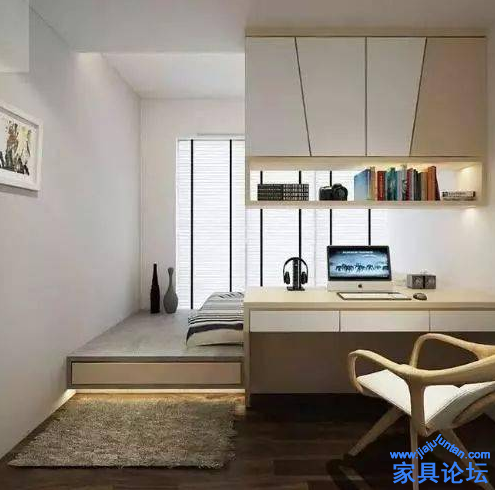

三、榻榻米做多宽合适?
榻榻米在国内来讲,一般用于小房间,作为多功能室使用!它由箱体,衣柜,书桌来组成!能够实现居住,学习,会客,休闲等多种不同功能,今年也是越来越受到很多人的喜爱
榻榻米的注意事项一般来讲,在八个平方左右的小房间最为合适,考虑好性质是住人还是休闲会客?保证空间的舒适性不要太拥挤色调活泼!以浅色调为主
榻榻米尺寸正常来讲,榻榻米房间都是根据户型来定制的,它的尺寸可以任意定制,但一般来讲,我们会有以下几种尺寸
榻榻米宽度在一米五!满足两个人来居住使用高度在45公分,正常的床的高度衣柜整体高度2.4米书桌一般宽度在一米衣柜厚度在550毫米
正常榻榻米做到1米、1.2米,以及1.8米都是没问题的!主要是根据居住性质来改变!当然,如果做到1.8米,我觉着没必要,因为本身做的一米八就很大了,还不如放一个床更加舒适
设计师建议正常做到一米二或者是1.5米啊,满足基本使用一点问题没有如果,再大就不太建议做了,因为本身做了以后很难拆除,比较款式固定,很多人看久了会不喜欢
更多有关于装修知识的问题,欢迎大家在文末留言
致力于分享装修案例和知识,请关注瞪瞪大叔。榻榻米起源于日本,而现在经过我们的改造,和原本的形态有一些不同的区别。
我们现在常做的榻榻米宽度有1.2米,1.5米,这两种是最多的。再大1.8米那还不如直接买床,在小的话,使用起来也不方便。而且,1.2米和1.5米的宽度,不管是买垫子还是买四件套都比较好买。
这个卧室空间十分的小,做的是一个1.2*2米榻榻米,而且床头还做了有储物柜以及床头柜,把空间最大化利用。
这个也是如此,
不同的是,这个做了一体的书架和书桌,打造了一个读书学习的环境。
看完了
卧室,再来看看书房做榻榻米,这个也是做的1.2米的,床头做了一个书柜,旁边一体的书柜和书桌,一个很完备的书房,并且还有客房的功能。
榻榻米对于小户型来说性价比是比较高的,不失为一种不错的选择。
