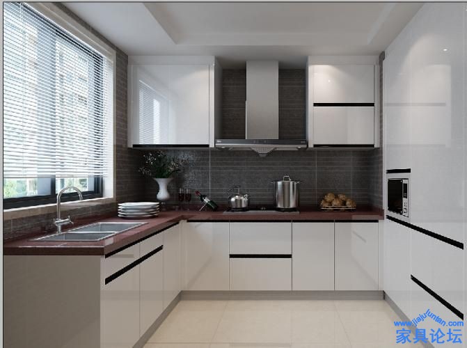

厨房装修
厨房装修
厨房装修效果图片展示
