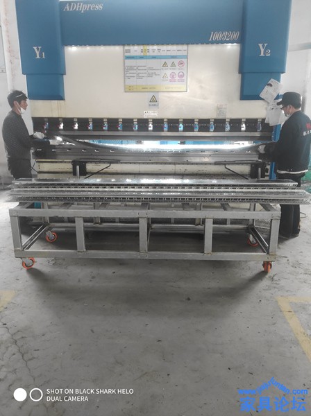

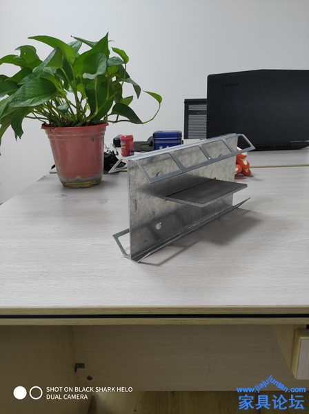

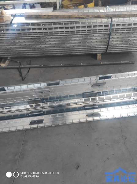

ld02
1施工缝与混凝土交接的边角用冲床加工成直角
2镀锌钢板加工而成不会生锈,可用于室外地坪
3无需拆模,无需切割,节省人工
4保持地坪施工缝处混凝土和钢板锚固的连续性
5带有传力片,更好地在板块之间传递荷载
6根据地坪厚度定制钢板高度
