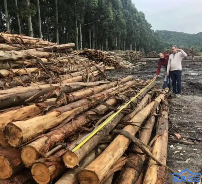

1 采伐时产生端部开裂
  桉树木材具有较大的生长应力[1],在树木生长过程中,生长应力在立木内得以自我平衡,不会使木材发生开裂或产生其他缺陷,一旦平衡受到破坏(如锯解、冲击、雷击、风吹等),生长应力就会释放,从而导致木材发生环裂,端部开裂、脆心、压坏等。在树木生长过程中,形成层每年分裂出大量的木质部细胞,细胞的发育和成长主要是细胞的扩大和细胞壁物质的堆积,分2个阶段,第1阶段是木材细胞进行内填式生长,增大直径和细胞长度;第2阶段是细胞壁的增厚过程,初生壁内侧附着堆积更多的纤维素,同时在胞间层的各细胞的角隅会有木素的堆积,在木素的填充过程中,细胞横断面发生膨胀,长度方向上发生收缩,并使两者之间产生限制作用,纵向拉伸应力增加,随着树径的长大,新细胞形成后产生的纵向拉力最终形成对树干中部的高压应力,产生了生长应力。桉树人工林生长在热带地区,树木每天都在生长,生长应力每天同时在堆积,不像生长在其他地区的树木,在冬季,树木停止生长,生长时产生的生长应力可以得以缓解,因此桉树木材的生长应力都比较大。总体来讲,硬阔叶树的生长应力要比针叶树材大,其大小随树种不同而异,似与树的年龄、大小、树干直径或生长速度有关,在相邻树间可能会有很大的变化。一棵31年生王桉的生长应力的变化范围在3.9~5.5 MPa,另一棵生长通直的王桉的生长应力在1.9~44.7 Mpa[2],可见其值已远远大于木材的横纹抗拉强度和抗劈力,如柠檬桉的抗劈力为2.3 Mpa(弦向)。高应力的树伐倒后,很容易产生端裂,特别是在受到外力冲击的时候。高应力的立木采伐时,要避免对树木大的冲击,或用钻孔法先释放立木中的生长应力,否则会发生端部劈裂,并伴有较大的响声。生长应力大的桉树原木采用水运,也可减少生长应力。
