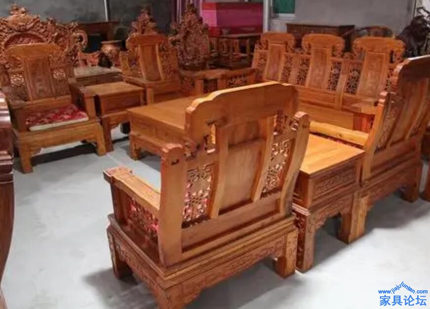

家具材料是专研木材加工技术、家具设计与制造、室内艺术设计、环境艺术设计、装潢设计的家具材料。
柏木
柏木容易,切削面光洁,油漆后光亮性特好;胶粘容易,握钉力强。其坚固耐用,经数百年而无损,可选作船舶,称为“柏木船”,经久不坏;在江南保存至今的许多古典建筑中,柏木多用于雕梁、额枋、窗格、屏风等。柏木确是一种多用途的优质木材。
柏木
柏木
红豆杉
木材的边材窄,与心材区别明显,无树脂道及树脂细胞,纹理均匀,结构细致,硬度大,防腐力强,韧性强。为优良的建筑、桥梁、家具、器材等用材。惟产量少,一般仅作细木加工、船桨、拱形制品、车旋、雕刻、乐器及箱板等用。
红豆杉
红豆杉
红松木
红松木家具价格便宜,是众多实木家具中最便宜的,其在价格上有很大的优势。质量好的松木节疤小,油性小且不容易变色。红松木相对于一般的板材家具更加结实耐用,并且拆装设计比较简单,安装也便利。红松木家具因为比较软其弹性和透气性都很不错,导热性能也好。
柞木
材质坚硬,沉重,具有中等抗弯曲强度及刚性,具有极好的抗蒸汽弯曲性能。柞木的机械加工性能良好;钉子及螺钉固定性能良好。切削面光滑,染色及抛光后能获得良好表面。柞木耐湿、耐磨损,着色、土饰性能良好。木材的心材略无抗腐蚀能力,防腐剂处理难度中等。柞木家具具有端庄沉稳、典雅古朴的优点。
黄菠萝木质
具有光泽好,纹理直,结构粗,年轮明显均匀,材质松软、易干燥,加工性能良好,材色花纹均很美观,油漆和胶接性能良好,不易劈裂;耐腐性好等优点,黄柏木硬度中性,不易变形,主要用于军用制造枪托,中高级各种家具,实木门 ,楼梯等的制造。近来几年亚洲用于仿古家具,实木家具,实木门。
核桃楸
核桃楸
核桃楸
是胡桃科胡桃属植物,乔木,树皮灰色,具浅纵裂;幼枝被有短茸毛。奇数羽状复叶,苞片顶端钝,俯垂;果实球状、卵状或椭圆状。花期5月,果期8-9月。木材反张力小,不挠不裂,可作枪托、车轮、建筑等重要材料。
木荷
一种优良的绿化、用材树种,又是一种较好的耐火、抗火、难燃树种。木荷为中国珍贵的用材树种,树干通直,材质坚韧,结构细致,耐久用,易加工,是纺织工业中制作纱绽、纱管的上等材料;又是桥梁、船舶、车辆、建筑、农具、家具、胶合板等优良用材,树皮、树叶含鞣质,可以提取单宁。
苦楝
它的直径比较大,可以进行大面积的雕刻,所以多用于实木沙发、实木床等家具产品的制作。苦楝木烘干之后含水量比较低,不容易变形,也不容易开裂。它的木纹浑然天成,清晰而且漂亮,观赏价值比较高。
