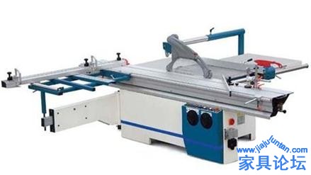

台面推动时很费力是什么原因?上过油也是这样,请问哪里可以调松点,可以达到轻轻就可以推动的效果呢。
问题一:无法开机
1.电网中断或某个相位或几个相位中断;
2.未开总电源开关;
3.可能因电网供电质量,造成超负荷保护跳闸,而热继电还未冷却不能复位;
4.操作电路的保险丝损坏;
5.按了急停、停止按钮未复位;
6.如听到电机转动声。
精密推台锯
精密推台锯
问题二:锯片不转动
1.等待电网恢复供电或重新联接好各相线;
2.将总电源开关转至“ON”位置上;
3.解决电网供电质量;解决机床超负荷的问题,等待热继电器冷却复位事先关闭总电源开关上锁,查明哪个保险丝损坏,查明原因,排除故障,重新换上同样负荷的保险丝;
4.将急停按钮蘑菇头向右旋转弹出,恢复原位;
5.检查是否已上好并调整好皮带。
  一、锯切进给工件时推不动或很吃力
  a.锯片太钝
  b.导轨太脏或粉尘木屑、松脂粘于导轨上
  解决方法:
  a.更换锯片
  b.清理、保养机床
  二、移动推台内有杂音
  粉尘积累太多清理、保养机床摆臂内活动梁盒抽动不自如摆臂内及活动梁盒上粉尘太多摆臂内滚轮调整失当清理、保养机床,检查防尘毛刷调整滚轮至适当位置用纵导尺锯切的尺寸不准纵标尺左右位置发生了位移重新调整纵标尺的左右位置并紧固用横导尺锯切的尺寸不准横导尺或横标尺左右位置发生了位移重新调整横导尺或横标尺的左右位置并紧固锯后的板材对角线尺寸误差太大。
  a.纵导尺与锯片不平行
  b.横导尺与锯片不垂直
  解决方法:
  a.调整纵标尺与锯片的平行
  b.调整横导尺与锯片的垂直
  三、锯后的板材出现下面暴边
  a.副锯片太钝
  b.副锯宽度不够、太窄
  c.主、副锯片中心线不重合
  解决方法:
  a.重新更换锯片
  b.换锯片或增加锯片厚度
  c.重新调整副锯左右位置
  四、锯后的板材出现上面暴边
  a.主锯片太钝,锯齿太少
  b.主锯片高出板材太少
  c.板材质量太差,很快钝锯片
  解决方法:
  a.重新更换锯片
  b.升高主锯片
  c.选用杂质少、质量高的板材

要费力气来推板是很辛苦的,是不是机台变形了,导轨变形了也会影响滑动效果哦。还是找厂家来检查或保养一下吧。

可能是滑轨生锈了,喷点防锈油漆吧,应该会好点。

机器老化了也会这样不好用的

不是没油了就是老化了

滑轨上打黄油试一试,如果是时间久了没用过了,就是生锈了。需要润滑一下就好
