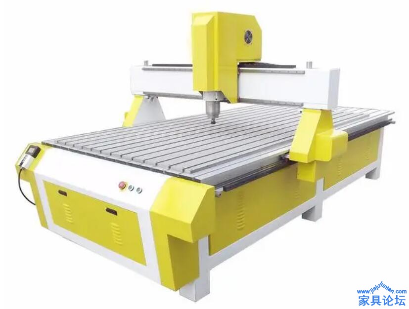

1、首先检查数控雕刻所选用的钳子或卡头是否用错了?木工雕刻机的钳子或卡头的磨损情况也会导致被雕刻物的
错位。钳子或卡头如果过紧,在刀头接触被雕刻物的瞬间也会导致被雕刻物的弹出。
2、对于那些不规则形状的被雕刻物,表面上看起来已经被固定的很紧了,当受到下压力时也会前后晃动。这时,
可以试着在物体下面垫上些废料以增加摩擦。另外就是保留物品自带的包装,虽然物体是不规则形状的,但是其
自身所带的包装可能是很规则的,且易于被固定,再加上一小条带子,不规则形状的物体就很容易被固定了。或
者试用工具固定其规则的部位,而舍弃其不规则的部位。
3、被雕刻物所受到的下压力如果很大,考虑一下你是否必须使用锥性刀鼻子,如果雕刻机钻石刀头在雕刻过程中
移动时压力过大,工具侧面的压力就会造成被雕刻物的移动。如果使用了不正确的钻石刀,也会导致同样的问题。
一个90或100度的钻石刀会深入材料雕刻,而使得材料在被雕刻过程中移动。
4、由于木工雕刻机上常常配有多功能的钳子或卡头,而它们又是铁制的,因此容易对被雕刻物造成损伤或使其在
雕刻过程中滑落,那么选用一些橡胶帽或者橡胶管子用于被雕刻物的固定会有一些帮助。
5、对于雕刻塑料图案,可以将转贴胶带贴在被雕刻物的背面,再将贴有胶带的一面喷上液体喷胶,之后将其贴在
一个可以作废的表面上,这样可以避免使用双面胶,而留下难以清洁的表面。因为转贴胶带容易剥离和清理。木工
雕刻机使用专门的有雕刻的带子,这种带子一侧比另一侧的粘性强,因此图版可以随意移动或更换了。
