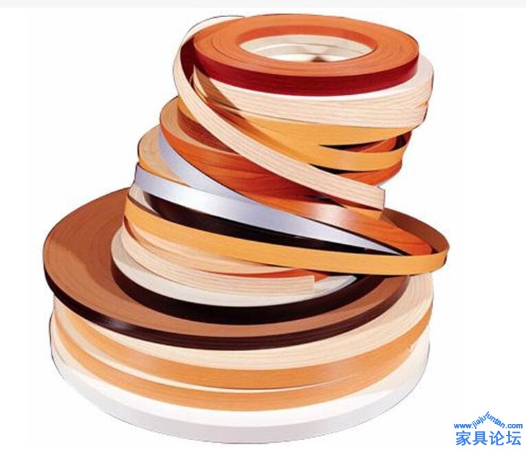

封边条的种类及用法:
  木质封边条主要适用于实木家具板材边廓的粘贴和装饰,在操作上只能由手工粘贴的方法完成。粘贴木质封边条的胶合剂为水溶性胶合剂或强力胶合剂,粘贴时只要板材边廓平整就行,在环境温度上没有具体要求。由于木材属吸湿性材料,其含水率会受外界温度、湿度的影响而发生变化,因此,选择何种胶合剂应根据季节的变化及水分的扩散和渗透要求而定。只有掌握好胶合剂种类的选择,才能使封边条和板材通过木材纤维的渗透使胶合剂形成良好的“铆钉固定作用”。另外,用木质封边条装饰的家具必须进行表面油漆的涂刷处理。
家具封边效果
家具封边效果
  PVC封边条主要适用于微立板、密度板、细木工板、胶合板的边廓封边,实木封边也可以。实用时可采取手工粘贴和机械粘贴的方法来完成,但以机械粘贴为主,可以提高工作效率。粘贴PVC封边条的胶合剂为万能胶和热熔胶、白乳胶,但以热熔胶为好。粘贴中通过机械嵌锁、物理引力、化学键的作用使PVC封边条牢固的粘附于木板表面,因此粘贴时对基材边廓的平直度要求很高,一般公差不得大于0.1mm,板材温度和粘贴工作的环境温度应在18℃为宜。热熔胶的固化时间一般为30分钟,但选用低温胶或高温胶要根据封边条的厚度来定。
  三聚氰胺封边条的适用范围与PVC封边条基本相似。但以对防火板的封边最佳。操作中手工、机械封边都行;对热熔胶、万能胶、白乳胶等胶合剂的要求也不高;采用平贴、滚贴可在市场上任意选用胶合剂;选用热熔胶为胶合剂则熔胶控制温度为120℃~160℃,压力在4-6/2,固化时间为20~50秒,室内粘贴时环境温度为15℃。鉴于三聚氰胺封边条对热熔胶、万能胶的渗透性比PVC强,与板材粘贴时要减少胶量涂层,一般控制在6-8g/直线米范围内。机械封边中,目测效果为胶层涂布均匀,网纹清晰;机械涂胶的运行速度为30~50米/分钟,其封边粘贴运行速度是各种封边条封边时最快的,这样既可以保证粘贴质量,又可以提高工作效率,相当给力
家具封边条
家具封边条
  PVC封边条的种类
  PVC封边条,按其形状可分为平板PVC封边条与异形封边条。平板封边条主要应用于家具厨具、教学设备、实验室、门业、装饰等行业。主要用不用于刨花板、密度板的断面的固封,起到收口、装饰、防止板材本身含有害气体的挥发、防止板受水分等不利因素的损坏等。平板封边的常用规格,一般厚度在0.5~3mm不等,宽度以19~80mm不等。宽度的确定主要取决于所封板材的厚度,一般比板材多出3~4mm即可。多出的几mm主要给修边提供余量。厚度主要根据客户的实际需要决定,百度越厚封边效果越明显,越有角度,越有档次。不过厚度越厚越高,意味着使用成本的增加。异型封边条形状有别于平板,不像平板厚宽有规律可寻,每一款都开关各异。异形的开发主要根据实际使用的需要特别开发。异形主要应用于家具、门业、洗车、椅子等行业,起到收口、装饰等作用。异形因为一般重量比平板的重,产量不高,生产工艺比较麻烦等原因,体格要比平板的贵得多。
  PVC封边条按其颜色又可分为,素色PVC封边条、木纹PVC封边条。素色,是指是常生活中的红、黄蓝、绿等,都可称之为素色,也就是单一色的意思。上层为PVC材质底层过底胶,素色封边板先用比较简单,白的板材就选用白的封边条,依其类推。一般颜色具有差异性,所以在调颜色时,一般厂家会要要求客户提代基准色(如板材样品、板材色卡等)。木纹色是把表层用油漆印漆,形成类似于木皮纹路的效果。木纹色,中间层为PVC基材,表层为油漆印刷,底层为底胶。木纹色封边和低格比素色略高。
