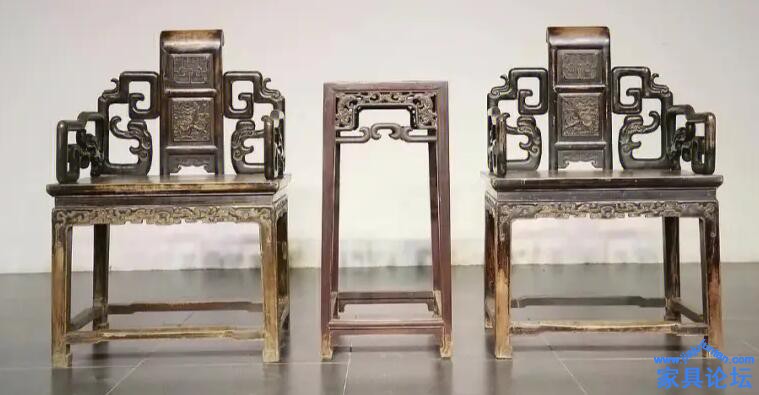

     中国古代家具是我国优秀的工艺美术品之一。它既是人们日常生活中的实用品,又是有欣赏价值的艺术品。其历史悠久,独具民族特色。我国古代家具能充分地表现设计者的思想与气质,体现时代的特征与人文气息,富有特殊的文化内涵。因而,举世文明,备受国际收藏家的喜爱。中国家具发展到明代,开始进入黄金时代,出现了大量精美`实用的各式家具。至清代乾隆年间,家具材料虽然优良,但雕饰繁琐,风格也为之大变。到清代末期,家具和其它工艺品一样,呈衰退不振之势。明清家具由于其本身具有的真、善、美的丰富内涵和独特艺术价值,近十几年来,始终处于国际收藏的热潮之中。明清工匠们把最优质的材料、完美的设计和精心的匠艺相结合,制造出令西方人惊叹的“如谜一般美妙”的家具,而且制作中绝对不用铁钉,只是用榫舌和榫眼等复杂而巧妙设计组合家具,因而使明清家具成为中华民族优秀文化的一部分。     一、明式家具的特点
    明式家具是我国明代匠师们在总结前人经验和智慧,并加以发明创造,在传统艺术方面取得的一项辉煌成就。它除了在结构上使用了复杂的榫铆外,造型工艺术也充分满足人们的生活需要。因而它是一种集艺术性,科学性,实用性于一身的传统艺术品。
明清家具
明清家具
     明代家具的风格特点,主要表现在以下几个方面:
    1、造型稳重,大方;比例尺寸合度:轮廓简练舒展。
      2、结构科学;榫铆精密。
      3、精于选料配料,重视木材本身的自然纹理和色彩。
      4、雕刻及线脚装饰处理得当。
      5、金属饰件式样玲珑,色泽柔和,起到很好的装饰作用。
      明式家具的造型及各部比例尺寸基本与人体各部的结构特征相适应。如:椅凳坐面高度在40—50厘米之间,大体与人的小腿高度相附合,大型坐具,因型体比例关系,坐面较高,但必须有脚踏相配合,人坐在上面,双脚踏在脚踏上,实际使用高度(由脚踏面到坐面)仍是40—50厘米之间。桌案或也是如此,人坐在椅凳上,桌面高度基本与人的胸部齐平。双手可以自然地平铺于桌面,或读书写字,或挥笔作画,极其舒适自然。两端桌腿之间留有一定空隙,桌牙也要控制在一定高度。以便人腿向里伸屈,使身体贴近桌面。椅背大多与人的脊背高度相附,后背板根据人体脊背的自然特点设计成“S”形曲线。且与坐面保持100—105度的背倾角,这正是人体保持放松姿态的自然角度。其它如座宽,座深,扶手的高低及长短等,都与人体各部的比例相适合,有着严格的尺寸要求。
      明式家具造型的突出特点是侧脚收分明显,在视觉上给人以稳重感。一件长条凳,四条腿各向四角的方向叉出。从正面看,形如飞奔的马,俗称跑马叉。从侧面看,两腿也向外叉出,形如人骑马时两腿叉开的样子,俗称“骑马叉”。每条腿无论从正面还是侧面都向外叉出,又统称四劈八叉。这种情况在材家具中才突出。方材家具也都有这些特点,但叉度略小。有的凭眼力可辨,有的则不明显,要用尺子量一下子能分辨。
      明式家具轮廓简练舒展,是指其构件简单,每一个构件都功能明确,分析起来都有一定意义,没有多余的造作之举。简练舒展的格调,收到了朴素,文雅的艺术效果。
      明式家具的又一特点是材质优良。它多用黄花梨木、紫檀木、铁梨木、鸡翅木、据木、楠木等珍贵木材制成。这些木材硬度高,木性稳定,可以加工出较小的构件,并做出精密的榫铆,做出的成器都异常坚实牢固。明代匠师们还十分注意家具的色彩效果,尽可能把材质优良、色彩美丽的部位用在表面或正面明显位置。不经过深思熟虑,决不轻易下手。因此,优美的造型和木材本身独具的天然纹理和色泽,给明式家具增添了无穷的艺术魅力。
      明式家具分为两种艺术风格,简练形和浓华形。简练形所占比重较大。无论那种形式,都要施以适当的雕刻装饰。简练形家具以线脚为主。如把腿设计成弧形,俗称“鼓腿澎牙”,“三湾腿”,“仙鹤腿”,“蚂蚁腿”等等,各种造型,有的象方瓶,有的象花尊,有的象花鼓,有的象官帽。在各部构件的棱角或表面上,常装饰各种各样的线条,如:腿面略呈弧线的称“素混面”;腿面一侧起线的称“混面单边线”。两侧起线,中间呈弧线的称“混面双边线”。腿面凹进呈弧形的称“打洼”。还有一种仿藤做法的装饰手法。是把腿子表面作出两个或两个以上的圆形体。好象把几根圆材拼在一起,故城“劈料”。通常以四劈料作法较多。因其形似芝麻秸杆,又称“芝麻梗”。线脚的作用不仅增添了器身的美感,同时锋砺的棱角处理圆滑,柔和。收到浑然天成的风貌。
      浓华形家具与简练形不同,它们大多都有精美繁缛的雕刻花纹或用小构件攒接成大面积的棂门和围子等。属于装饰性较强的类型。浓华的效果是雕刻虽多,但作工极精,攒接虽繁,但极富规律性,整体效果气韵生动,给人以豪华浓丽的富贵之象,而没有丝毫繁琐的感觉。
      明式家具常用金属作辅助构件,以增强使用功能。由于这些金属饰件大都有着各自的艺术造型,因而又是一种独特的装饰手法。不仅对家具起到进一步的加固作用,同时也为家具增色生辉。
      明代及前清家具的特点通常的说法是“精、巧、简、雅”四字。因此,判别明代及前清家具,也常以此为标准。精,即选材精良,制作精湛。明式家具的用料多采用紫檀、黄花梨、铁梨木这些质地坚硬、纹理细密、色泽深沉的名贵木材。在工艺上,采用卯榫结构,合理连接,使家具坚实牢固,经久不变。由于紫檀、黄花梨、铁梨木生长缓慢,经明代的大量采伐使用,这些材料日见匮乏,到了明末清初,这些木材已十分难觅。所以,清以后家具在用料上发生根本变化。鉴定和辨别是否是明代家具,用料的审鉴是至关重要的。
     巧,即制作精巧,设计巧妙。明代家具的造型结构,十分重视与厅堂建筑相配套,家具本身的整体配置也主次井然。十分和谐,使用者坐在上面感到舒适,躺在上面感到安逸,陈列在厅堂里有装饰环境、填补空间的巧妙作用。  简,即是造型简练,线条流畅。明式家具的造型虽式样纷呈,常有变化,但有一个基点,即是简练。有人把它比作八大山人的画,简洁、明了、概括。几根线条和组合造型,给人以静而美,简而稳,疏朗而空灵的艺术效果。
      雅,即是风格清新,素雅端庄。雅,是一种文化,即是“书卷气”。雅是一种美的境界。明代文士崇尚“雅”。达官贵人和富商们也附庸“雅”。由于明代很多居住在苏州的文人、画家们直接参与造园艺术和家具的设计制作,工匠们也迎合文人们的雅趣,所以,形成了明式家具“雅”的品性。雅在家具上的体现,即是造型上的简练,装饰上的朴素,色泽上的清新自然,而无矫揉造作之弊。
      总之,明式家具以做工精巧、造型精美、风格典雅著称,现代家具中仍有仿明式家具出现,而且受到人们的偏爱,价格昂贵。
