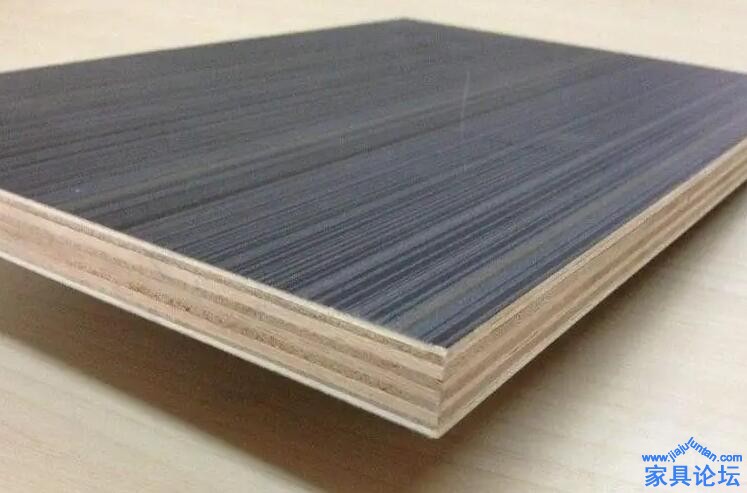

3.多层实木板
多层实木板
多层实木板
多层实木板以纵横交错排列的多层胶合板为基材,表面以优质实木贴皮或科技木为面料,经冷压、热压、砂光、养生等数道工序制作而成。由于多层实木板具有 不易变形的特点及良好的调节室内温度和湿度的优良性能,面层实木贴皮材料又具有自然真实木质的纹理及手感,所以选择性更强。因此,倍受消费者的亲睐。
多层实木板具有结构稳定性好,不易变形。由于纵横胶合、高温高压,从内应力方面解决了实木板的变形缺陷。在生产过程中使用自制的优质环保胶,使产品的甲醛释放限量达到国家的标准要求,绿色环保。
