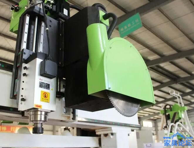

电子开料锯又称电脑裁板锯,是手推锯和往复锯的升级产品。只要输入需要切割的数据,开机后自动加工板材,精度高,效率高。
预防措施
电子切片锯的锯片没有防护罩是不能开机的;
送料时,手要远离锯片;
加工前检查木材是否有铁钉、沙石等硬物,防止在切割、锯切时飞出,造成安全隐患;
工作人员不能在推台锯的工作方向;
开始工作前,检查锯片、螺母等相关部件,确认是否牢固;
如果机器出现故障,请立即断开电源,然后进行维修。
维护
如果电子切片锯长期不使用,应将锯片拆下平放或悬空闲置。如果平放,注意不要在平锯片上堆放其他杂乱物品或用脚踩到;
如果电子切片锯不够锋利,应及时打磨。注意磨削时不能改变锯片原有角度,不能破坏动平衡;
锯片内径及定位孔的修正,应与原厂联系,切勿自行操作,以免影响锯片的后期使用。
锯片安装
锯片安装
锯片安装
安装前,设备必须完好,确认主轴无变形,无径向跳动,安装后固定牢固,无振动等;
检查锯片是否损坏,齿形是否完整,锯片是否光滑清洁,是否有其他异常现象,确保使用安全;
装配时,确保锯片箭头方向与设备主轴旋转方向一致,使锯片轻拿轻放;
安装锯片时,保持轴、卡盘和法兰清洁。法兰内径与锯片内径相同,保证与锯片紧密结合;
锯片安装好后,空转几分钟。如果没有打滑、摆动或跳跃,则可以正常使用。
