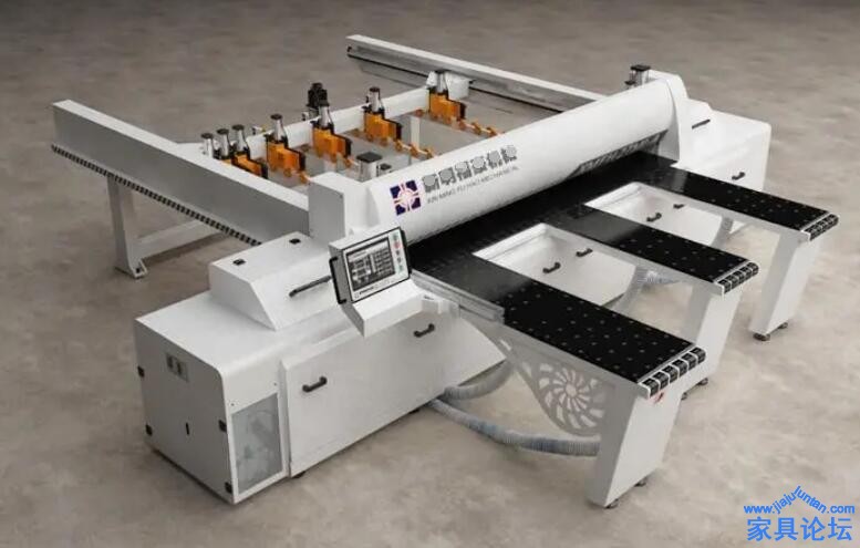

 电子开料锯的主要部件包括床身、工作台、纵截面横切割导板、主锯、线锯、传动等部件。结构和工作原理与普通圆锯机基本相同,可单独作为普通圆锯机使用。
  电子切割锯组成:
  1.该框架;
  2.主锯部分;
  3.部分槽;
  4.横向指导挡板;
  5.固定工作台;
  6.滑动和推桌子;
  7.斜锯导板;
  8.支架;
  9.斜锯角度显示装置;
  10.侧导板挡板。电子看到
  推台锯的主要结构特点是使用了两个锯片,即主锯片和横锯片。当切割、推进线看到了,第一次处理板的底部看到的深度图片1~2毫米,宽度比主锯片厚度0.1~0.2mm槽,确保主锯片切割边缘不会撕裂,从而获得良好的锯切质量。划线锯片直径小,通常在120mm左右,由单独的电机驱动。锯片速度一般在9000R/min以上,切割速度一般在56~60m/s。划线锯片需要与主锯片在同一垂直平面上对齐。主锯片直径&8943;一般300~400mm,由主电机通过三角皮带驱动。根据主锯片的直径和不同种类的木材零件,可采用塔轮代替主锯片,结构简单,功率输出恒定,符合木材加工的实际需要。主电机的功率一般为4~9kW。采用特殊的三角皮带,调速简单,保证单皮带能满足所需的动力传输。主锯片的速度一般为3000~6000r/min,主锯片与横锯片的距离一般在100mm左右。
电子开料锯
电子开料锯
  电子切割锯的另一个主要结构特点是,有标记的锯片与主锯片是固定的,用手将带有加工板的铝型材制成的移动工作台来回推来实现切割。由于活动工作台导轨的特殊结构,手动进给轻便省力,加工精度很高。
  电子切割锯床大多采用永久厚度5~6mm的钢板焊接而成,稳定美观,能保证锯切加工初期不产生倾斜变形变形,固定工作台固定在床顶,采川铸造,整平,不变形,以及纵向切割导轨及其调整机构。
  电子切割锯是切割板锯的关键部分,也是它的主要部分,它不同于普通圆锯机的移动工作台由支架、下导轨、滚轮、推台等部件组成,它的显著特点有:
  (1)操作轻巧省力,驱动行程大,切割宽度大;
  (2)配有稳定的轻型拖车,运行平稳;
  (3)移动工作台与主锯片的设置可调至45度,扩大了锯床的使用范围。一些锯也配备铣削设备,可以斜面和斜面之间的30-50mm的宽度
