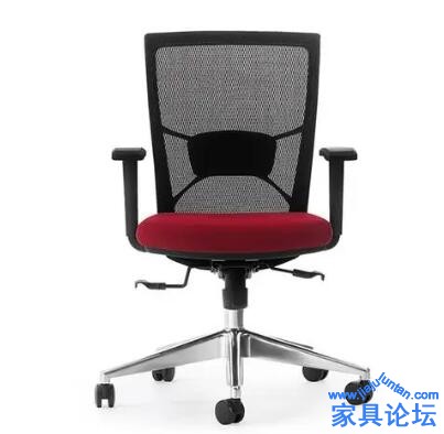

1、在给气压升降椅放气的时候,要把气压升降椅升到最高处再进行拆卸,因为当气压升降椅升到最高处,这时候气压升降椅内部的气体压力是最小的;
2、之后再根据气压升降椅的五金连接件选择合适的拆卸工具,首先要拆卸下气压升降椅的底座;
气压升降椅
气压升降椅
3、接下来使用钳子将椅子底座圆洞中的白色卡子取出,注意拆卸力度;
4、当白色卡子取出后,用一个较细长的十字螺丝刀,缓慢而用力地捅圆洞中白色小钉,注意力度,要慢慢进行。这时候就可以感觉到小钉在逐渐的下滑,然后可以听见放气的声音;www.jiajuluntan.com
5、最后一直保持这个状态,直到气压升降椅中的气体放完为止;
6、气体放完之后,气压升降椅已经不具备升降功能了,但是可以将其调到自己习惯的高度,然后用铁丝、木板、钢管等进行固定就可以了。
