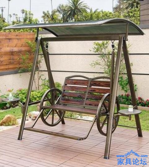

秋千吊椅的制作方式有很简单的,也有很复杂的,最简单的莫过于只需要准备一块木板以及两根绳子便可以制作完成,那么应该如何去制作呢?
秋千
秋千
1、首先将木板切割成所需要的大小,注意应顺着木纹进行切割,这个使用寿命比较长,其次将木板的两端中间位置进行对称打眼钻孔。
秋千吊椅
秋千吊椅
2、在选择绳子时应该选择粗壮的、结实的绳子,其承重力要远远大于自己的体重,这样才可以保证秋千吊椅的安全性。
秋千椅
秋千椅
3、测量秋千悬挂的位置,离地高度约等于小腿的高度,取小腿到悬挂位置的高进行绳子的截取两段,记得多保留一点绳长,因为需要打结。
秋千吊蓝
秋千吊蓝
4、将绳子穿过木板孔进行打结固定,之后将绳子的另一端固定在悬挂位置即可,注意秋千两端绳子长度应相等,固定结一定要结实。
