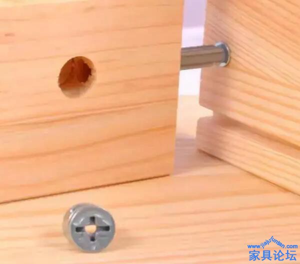

在车间检验的过程中,发现三合一偏心轮的深度有深有浅,虽然深度相差 不多,但影响非常大,有些不太够深度,有此过深造成板的表面顶破的现象,明显不合作,抽出来后又要重新补板,相当浪费。问题出在机器,而不是人为。师傅也是尽力了,维修机器也来过几次,一直未有成效。

个人认为有几种可能:
1.钻头的高度不一致造成的深度不统一
2.机械问题,不能上下是一到的高度
3.气压不够或不稳定造成,正常的气压是没有问题的,问题是在别的地方在大量有气(吹气)的时候。
