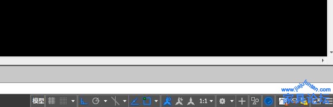

答:当需要捕捉一个物体上的点时,只要将鼠标靠近某个或某物体,不断的按 TAb 键,这个或这些物体的某些特殊点(如直线的端点、中间点、垂直点、与物体的交点、圆的四分圆点、中心点、切点、垂直点、交点)就回轮换显示出来,选择需要的点左键单击即可以捕中这些点。注意当鼠标靠近两个物体的交点附近时这两个物体的特殊点将先后轮换显示出来其所属物体会变为虚线),这对于在图形局部较为复杂时捕捉点很有用。
