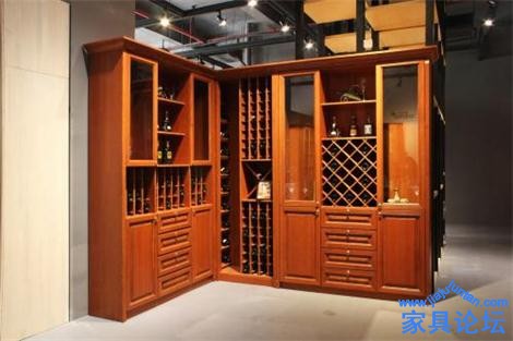

实木酒柜
实木酒柜

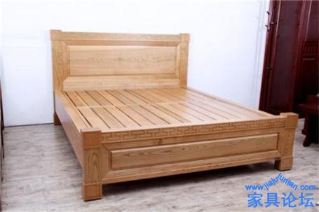

实木床
实木床

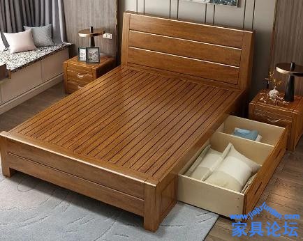

全实木床
人造板混用的家具,即侧板顶、底、搁板等部件用薄木贴面的刨花板或中密度板纤维板。门和抽屉则采用实木。这种工艺节约了木材,也降低了成本。一套仿造实木卧房家具价格应在几千元左右,而全实木家具起码要1万元以上;而市面上以仿代真虚高要价的很多,消费者无法通过价格鉴别,一定要掌握实木的识别方法才行。
