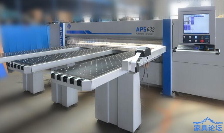

第一步,首先开机通电;
第二步,看触摸屏提示,机械手有没有回到原点(如果没有,                  点击回到原点);
第三步,尺寸编辑(输入材料的长度,宽度);
第四步,输入需要裁切板料的尺寸及张数(例如:200*5,代表200长的板5张);
第五步,依次点击大锯启动  →  小锯启动    →   风机启动   →   循环启动   →    按电脑旁边的运行按钮键即可!
电子开料锯一般一次可输入10组不同的原材料尺寸,直到原材料裁切完。编辑过程也可同时把需要掉头材料的尺寸输入完成(选择编辑的大组,可不断循环)。
注意:不同的原材料横向和竖向的尺寸输入的方式也不同。
