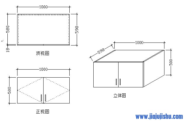

顶柜设计标准:
1、顶柜设计标准宽度(W):
(1)700mm (2)800mm (3)900mm (4)1000mm  (5)1100mm
(6)1200mm
2、顶柜设计标准深度(D):
(1)600mm ,(2)650mm
3、顶柜设计标准高度(H):
(1)400mm (2)450mm (3)500mm (4)550mm  (5)600mm
请看图例:
顶柜标准设计图
顶柜标准设计图

发表于 2014-8-29 08:59:46 | 显示全部楼层
顶柜的高度是可以定个标准,但深度都是根据空间来定的会比较多吧!
