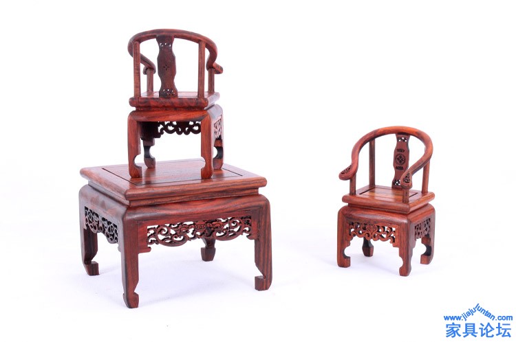

在老家具,尤其是文物家具修复当中,根据文物家具保存和保养的损坏程度,一般是采用牛角、玛瑙做成不同的工具来进行擀光处理,去脏去旧。但对于有些放置了许多年的老家具尤其是文物家具,采用牛角、玛瑙等去污去旧法就显得有些过硬。
红木家具可利用馒头去污
红木家具可利用馒头去污
在传统老红木家具去污中,一般都采用牛角、玛瑙等做成的工具进行处理,但去除污旧的同时,也会对家具表面产生划痕。如何解决这个问题?著名文物修复专家王秀林先生,经过多年试验研究,发明了一种既简单又实用的红木老家具去污法——“馒头去污法”。
总结如下:
第一步:用豆包布将馒头包裹起来
第二步:将裹着豆包布的馒头浸入清
第三步:用手尽量挤尽水
第四步:用馒头布包擀擦积垢的老家具表面
第五步:线脚边沿处的除垢手法与工具
第六步:擀擦后会留下一些淀粉渣滓
第七步:用此法去除淀粉残渣很有效
第八步:“干磨硬亮”。干磨过程中,同样硬度,同样材质的工具,通过摩擦产生热量,然后将家具仅存的油性通过热量“逗”上来,反映出老家具的华润和光泽度
第九步:烫蜡,先将特殊调制的蜡化开
第十步:将蜡油滴至木上边加热边擦拭
作为国家文物的老家具,一般入库后会几十年不动。在这几十年里,家具的里边、表面都积累了非常厚的尘土。这些尘土,会一年四季地变化。我们的红木家具包括:紫檀、黄花梨、红酸枝等,由于本身的木性,每年春天都要往外放浆,即放它们自己所含的油性。但由于尘土的覆盖,这些家具每挥发一次,就被尘土吸收一次。时间长了,整个家具物件就会变得酥软,就跟人严重缺钙一样,没有硬度了。这时候如果采用传统的牛角或者玛瑙工具去打磨,就会显得过硬。因为容易在老家具表层产生很深的划痕。在这种情况下,有没有更好的办法?经过多年的钻研,我们用馒头去污法成功避免了表层出现划痕的现象。而且运用馒头去污法,不但去污,还能把家具中老的包浆都“逗”上来。
具体说来,就是把中国传统用碱蒸的馒头,用豆包布包起来,并把它稍微浸水,浸水后再把水拧出去,然后在家具上去污,效果非常好,尤其是用在雕刻件上非常有效。 用馒头去污法的好处在于:一般的老家具修复,通过洗涤灵或化学品去污后,化学品会把家具的木质纤维烧起毛。因为这些家具由于长时间没有保养,材质表面的纤维已经出现了断裂起层、“睁眼”过大等情况。在经过洗涤灵等化学物品的洗涤后,就会起毛。经过这种去污去旧的老家具就算烫蜡以后,也不会出现晶莹透亮的感觉,摸起来非常涩。非常划手,因为破化了它的材质。但是采用馒头去污法的家具就会晶莹透彻,一眼能看出它的纹理,而且摸上去像小孩子的皮肤非常光滑。
在使用馒头去脏去旧过程中,要尽量避免在家具表面和犄角旮旯中留下馒头的淀粉,这是一定要注意的,去污完成以后,家具物件要彻底干燥,用棕刷子彻底掸净,不要留有残渣,防止有螨虫侵入。
用馒头去污后,最后一道工序叫干磨硬亮。红木家具中,紫檀、黄花梨、红酸枝、甚至包括紫属花梨,都要用同材质做成不同的样子的工具对家具进行干磨,在干磨过程中,同样硬度,同样材质的工具,通过摩擦产生热量,然后将家具仅存的油性通过热量“逗”上来,反映出老家具的华润和光泽度。干磨后,就要进行烫蜡了。
文物修复中的烫蜡,使用的蜡不同于一般的蜡,我们采用的蜡的配比,是三种自然物质的配比,具体成分暂时保密。目前,我们的文物家具严重缺钙,尽管经过以上几重工序的打磨,但仍没有解决缺钙的问题。这样一来,在摆放家具时,就算轻轻一放,也会出现坑。因为它非常酥软,我们的烫蜡工艺就是为了增加它的骨骼,使家具的材质更有硬度。这里可以透露一点秘密,我们的配方中含有一定松香。
家具中的烫蜡,为什么要添加松香?蜡作为一种天然带有油性并有一定硬度的物质,随着温度的变化,它的硬度也有所变化,在木材抽胀过程中,掺入一定比例的松香,可以起到补充木材里的油性并隔绝部水分流失、侵入的作用,同时,在不伤其材质的基础上,还可以起到增加家具表面硬度,增加美观的作用,可以说是一举多得。但烫蜡并不是一劳永逸的,在家具保养中,要定期进行烫蜡。
