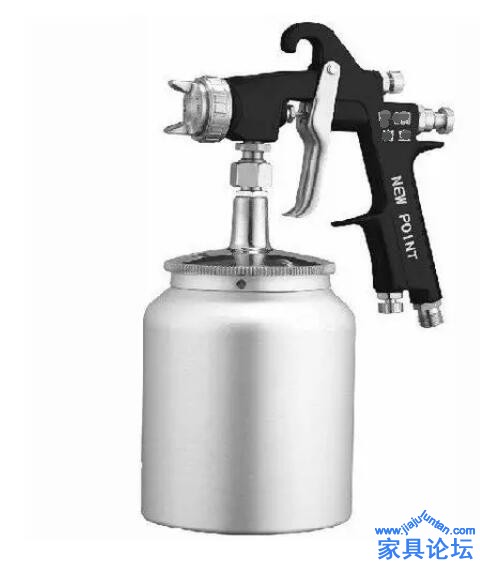

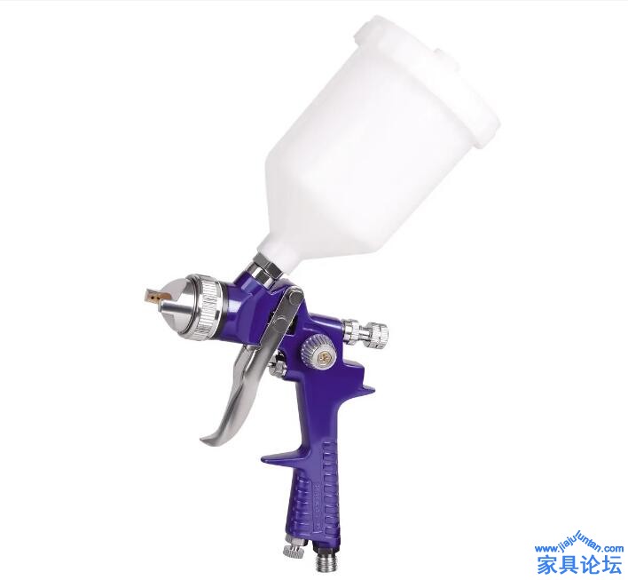

2.涂料用量及涂料供给方式
涂料用量小,颜色更换频繁,选用重力式喷枪,但不适用于仰面喷涂;涂料用量较大且颜色更换较多,特别是喷涂侧面时,选用容量为1L以下的带罐吸上式喷枪较方便。如果涂料用量大,颜色几乎不变的连续作业,可选用压送式喷枪,用涂料增压罐供漆。在涂料用量更大时,用泵和涂料循环管道压送涂料,可连续喷涂而不终止作业。喷涂采用快换接头,便于清洗和换色,压送式喷枪不带涂料杯或罐,喷涂上下左右,灵活方便。
