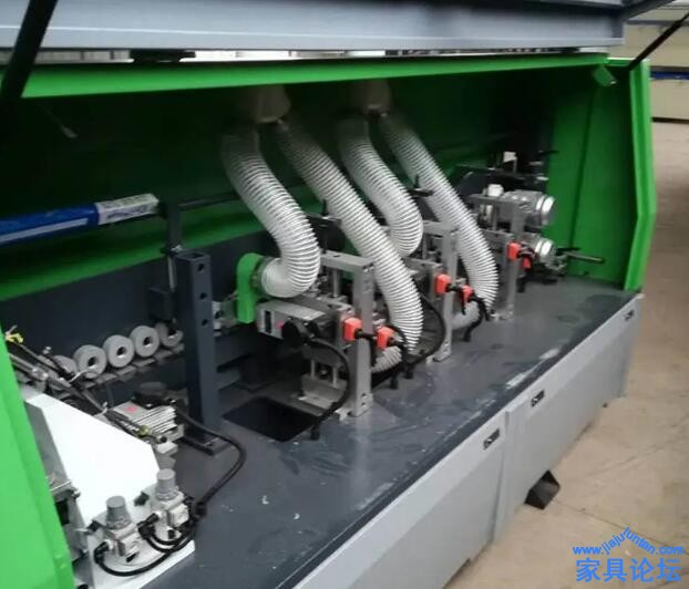

封边机须要定期保护,封边机齐头工作压力怎样调,针对封边机容易展现齐头磕板的原因,下面整理了些封边机齐头不稳定磕坏板气压怎么调有目的性的解决办法出来,便于在封边机的保护中提供更明确的解决现象的思路.
1、封边机后齐头下行速率过快或下滑工作压力过大;促使水平尺撞击在家具板材上产生磕板的情况。解决办法:调节后齐头汽缸进/排气管减压阀,促使封边机齐头下滑的速率和气力下降。检查电磁阀线圈阀心是不是毁坏,检查气动阀门过滤装置和电磁阀线圈连接头是不是漏汽。
2、 前齐头上涨工作压力过大; 现象有下列可能性家具板材行驶到此撞击前齐头水平尺所展现的现象。解决办法:调节前齐头上涨减压阀工作压力,使其气力越来越柔滑些。
3、  封边机前齐头下滑数据信号的限位开关方向不对也许损坏;家具板材行驶到设定方向时倘若碰不上限位开关也许遇到的控制开关损坏得话,那样前齐头就沒有下滑的数据信号,因此便会嗑板。解决办法:调节限位开关的方向也许更换。
4、齐头封边机分离器压力和轴承缺少产生水平尺嗑板;解决办法:安装新的压力轴承。如此,您可以让家具板材行驶的速率尽量避免的变得慢一点,您再观查家具板材所伤着的方向在哪儿,是哪一个构件伤着的,把这个伤木板的构件找出去,那样这个问题不就拥有目的性了
