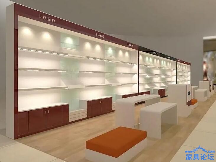

在居家空间里,如果展示柜希望同时兼具收纳和展示功能的话,因为放置的物品变动性高,所以规划上并没有一定的尺寸,一般建议会将深度规划在35~40公分,且不会超过45公分避免影响展示效果,当不需要展示时则能当作书柜使用。为了方便拿取物品,建议内部层板的高度要比展示品高4~5公分左右,若使用层板,两侧的柜板可打洞,方便随时变换高度。
我们在设计展示柜时常会运用照明来提升收藏品的质感,但是如果是高价又脆弱的收藏品,在灯光及温湿度控制上一定要多注意,传统金属卤素杯灯的温度及紫外线较高,可能会对收藏品造成变质及褪色的伤害,建议改将LED做为光源的照明方式,柜内也可预留供防潮棒使用的电源,方便除湿、保护收藏品不受潮。
设计展示柜
设计展示柜
在家中设置展示柜,多半是规划在人员走动的公共区域,或是视线注目的焦点,因此玄关、客厅主墙、走道等都常是展示柜摆设的位置。因为玄关是进入家中,内外之间很重要的缓冲过道,除了鞋柜的基本机能,我们可以运用展示柜放置艺术品与收藏品,彰显主人品味、爱好并创造视觉端景。在材质选用上利用镜面做立面或收边,不仅能呈现立体层次,也能化解玄关较窄小的问题。
如果在客厅的主墙设置展示柜的话,则建议安排在电视主墙或是侧边墙面,因为主墙常会使用特殊的面料或是材质带出空间的设计氛围,展示柜的设计就需要与主墙面配合,运用线条或是照明来呈现一致的美感。此外,客厅主墙的展示利用层架会比柜体更为适合,不仅看起来宽敞也更能展现立面的层次。
走道的侧边或是尽头都是规划展示柜的合适之处,可以利用穿透式的展示柜作为隔间,同时也作为两边区域的界定,让视觉连贯营造空间层次,而廊道尽头作端景墙规划,则让家中的艺术品与收藏成为居家画龙点睛之处。
