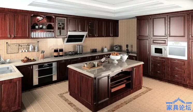

1. 根据设计要求及基层平面位置、地面及顶棚标高,确定家俱各部件的竖向标高。
2、根据设计要求制作框架结构并校正其垂直和水平度,然后制作旁板、顶板、搁板、衬板、面板、门和抽屉,拼装的榫眼应涂刷木工胶水。
3、板式结构组装一般从横向板与竖向侧板连接开始,完成后检查其方正度,然后再组装顶板和底板,最后安装背板。
4, 隔板安装宜采用分格定位销,以便调整隔板间隔。
5, 抽屉应采用燕尾榫连接,安装时应配置滑道,
6, 五金件可先边装就位,油漆之前将其拆除,五金件安装应整齐、牢固。
固定橱柜
固定橱柜
