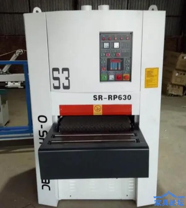

砂光机有着很高的实用度,不仅仅是木工作业,五金生产也会用到砂光机,使用砂光机要懂得正确的使用和操作方法,今天就来讲一讲遇到砂光机遇到故障时应该如何处理。
砂光机常见故障
砂光机常见故障
一、 操作宽带砂光机时有灰尘飘出。 使用者操作太快,灰尘就会过多,机器不能完全吸收。解决方法:拍打吸尘袋使灰尘全部落入袋底。
二、机器开机时无法正常启动。 解决方法: 1、检查电源的开关。
2、检查电压的正常使用。
3、检查连接线的正常。
4、检查电机碳刷的正常使用。
三、使用时候容易死机。解决方法:
1、垫片太高。
2、转速无法达到。
3、电压过低。
四、噪音太大。 解决办法:
1、属于磨合期。
2、更换齿轮。
