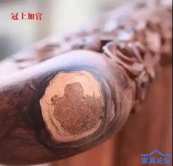

所谓粉补,就是用木粉在木头表面打的补丁,简而言之就是锯末子加胶做成的腻子,用于家具木材的孔洞或划痕的修补,起到美化的作用,效果十分的好。所以它是厂家制作和商家售后的一项技艺,但也会成为一些无良红木厂家造假行骗以次充好的手法:
粉补离不开两样东西,一个是木粉,也就是锯末;一个就是黏合剂。木粉当然是看家具材料了,小叶檀的家具就用小叶檀的粉,酸枝的就用酸枝粉;黏合剂就很多了,过去没有化学黏合剂的时候用的是大漆,现在一般都用101或者502。
有些家具厂用的材料太次,需要大面积染色的,就不用502或者101了,用的是原子灰,俗称铁腻子,原因是这原子灰干燥后打磨光滑可以随便染色,染好以后几乎看不出来;502不吃色,所以一般大面积做就不会应用了。

大面积的粉补肯定不是正常的红木工艺,而是造假行骗!但小的粉补很难完全避免,只能在制作的时候,从选材到制作中精益求精,尽量争取让它少之又少。
当然,粉补只是家具中的少数现象,完全没有拼补、粉补的红木家具还是居主流的,但成本较高。在不影响美观和质量的前提下,有些小的粉补,也是正常现象。
