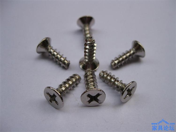

自攻螺丝
自攻螺丝
家具的质量涉及到很多方面,而五金配件的作用也是不可忽视的,其重要性表现在两个方面,一是本身的质量如何,二是安装的技术工艺水平。因此在选购或制作家具时,对于家具五金配件生产厂家和家具五金配件安装要点都要有较准确的认识,以确保家具的长久使用。
