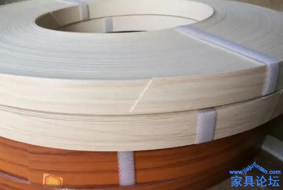

PCV塑料封边
PCV塑料封边
  1、普通PCV塑料封边:目前国内板式家具封边条普遍采用PVC塑料封边条,但其质量极不稳定,修边后色差十分明显,还容易老化和断裂。
  2、ABS封边:新型封边材料,被少数高端品牌采用,其优点为:
  (1)原料考究纯度较高,环保无污染;
  (2)采用单跟挤压、四色印刷工艺,纹理清晰色泽自然,不同于国产的转移膜工艺;
  (3)表面带有防磨层,耐磨性好,不易褪色,不易腐蚀;
  (4)原料含添加剂,颜色稳定,紫外线照射下不会变色,且修边后断面颜色不会有明显色差;
  (5)柔韧性好,即使封在半径很小的板材上,也不会发生木纹断裂现象;
  (6)尺寸稳定性好,不会因为温差大而出现过度收缩或膨胀;
  (7)封边后热融胶缝最小;
  (8)封边带使用一段时间后修边表面会发光而不会粘灰尘不会发黑。 其它材质的封边条暂时不在这里赘述了。
