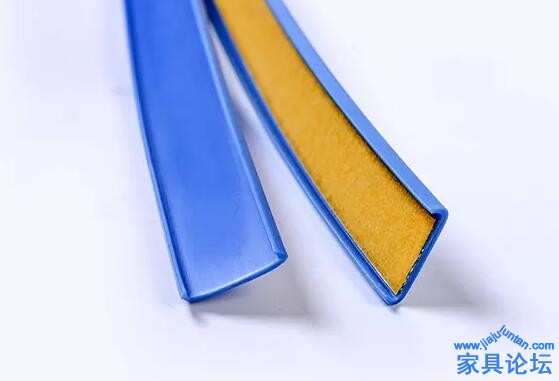

直线形封边
直线形封边
一、家具板材封边工艺之直线形封边
      直线形封边,顾名思义是使用于直线型端面的家具封边之中,一般这种封边工艺要求采用具有良好涂布性能的粘胶剂,并具备中等粘度和良好热反应性能。在封边时,必须把粘胶剂分别涂在封边条和家具板材上,在受热干燥之后,促使板和封边条上的粘胶剂进行热反应,从而粘合密封。 直线形封边操作较为简单,是家具板材最常用的封边工艺,适用于80%的家具板材封边,也是家具生产厂家使用最品牌的封边工艺。要注意的不同的粘胶剂特性不同,要注意粘胶剂的预热情况,同时在预热过程中要避免粘胶剂外渗、开胶、脱胶现象的出现,以免影响家具的外观。

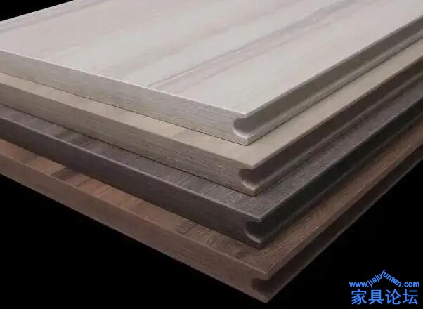

三、家具板材封边工艺之后成形封边
  利用同一张贴面材料对板面和端面进行覆贴和封边,这就是“后成形封边”,工艺较为复杂,它是以覆贴板面材料的外延部分作为封边材料,粘胶剂分别喷涂在板和封边条上,再对胶层进行红外干燥,并不断用热空气激化,直到无缝粘合为止。 在后成形封边中,要注意的是覆贴材料的外延部分要均匀地沿着端面热压在板上,要求粘胶剂具有良好的反应性能及适宜的喷涂或涂布范围,此外还要注意涂胶过量或施胶过稀,避免产生胶合缺陷。
