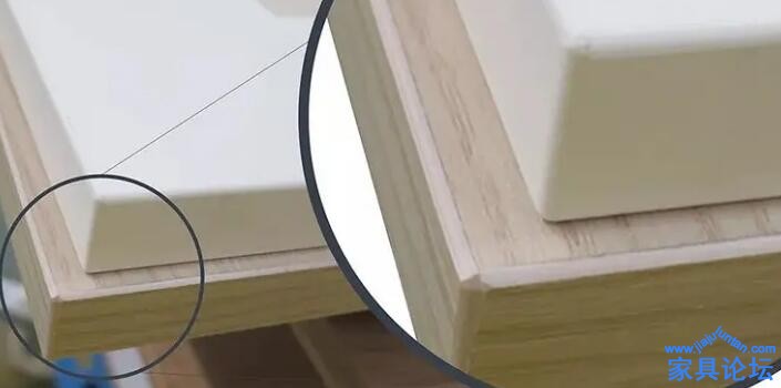

激光封边
激光封边

激光封边效果
激光封边效果
