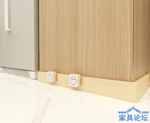

踢脚线
踢脚线
  在功能上,踢脚线起到的不只是保护墙脚不被弄脏踢坏,它最重要的作用是为了遮挡伸缩缝,要是没了它,根本就无法铺设地板。
  我们都知道,无论是木地板还是瓷砖地砖,它们的材质决定了自身会有一定程度的伸缩变形,再加上家里的温度和湿度环境的影响,或多或少都会产生伸缩,通常木地板伸缩大,瓷砖伸缩稍小。
  如果紧紧贴着墙铺地砖或地板,那么当它遇热或遇湿发生膨胀时就没有空间让它伸展,相互挤压的结果,就是地板会起翘、变形甚至损坏。
  再加上施工的墙面不平整、瓷砖和木地板边缘的切割偶有误差,种种因素相加,就会导致墙地面交接的地方有比较大的缝隙。这个时候,踢脚线就变得很重要了,它可以完全遮盖这条缝隙。

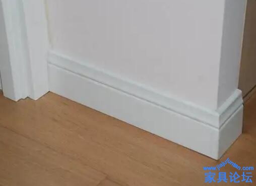

家具踢脚线
家具踢脚线
  或许你会问:为什么厨房和卫生间不需要踢脚线?
  那是因为厨房和卫生间通常会先铺墙面再铺地面,在墙面的最下面预留一排瓷砖的空间,等铺完地砖后,再补上去,这样最下面的墙砖就能盖住地面和墙的缝隙,这就是所谓“墙压地”的做法。既然瓷砖可以“墙压地”,那么室内的墙面也可以用石膏板或各种装饰面板压住地面,相当于整面墙都成了“踢脚线”。但是,这种方法比较费钱,更何况整屋墙面都加板材,相应的面积也会减少,怎么算都实在是太不划算。
当然你也可以选择更换地面材料,比如没有拼缝、没有伸缩需求的水泥自流平,但施工麻烦,一不小心就会弄脏墙面,到时候还得再补墙漆。不用踢脚线的造价比安装踢脚线的价格要贵,更何况不用踢脚线打扫卫生很让人头疼,拖把、吸尘器、扫地机器人都会碰到墙脚。

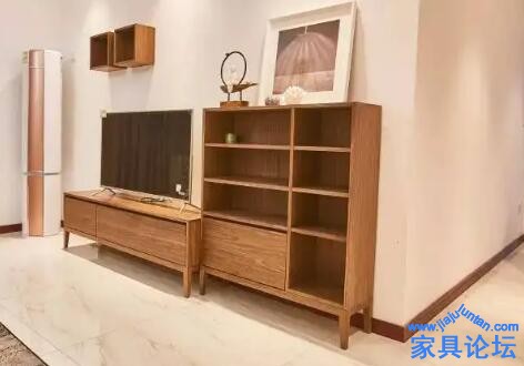

  ② 尺寸可以选小不选大
  国内流行的踢脚线通常在5-15cm,那到底是选5cm,还是15cm呢?太有存在感的踢脚线会让人对空间的面积和层高有清晰的认知,因此踢脚线尽量越窄、越薄。
  踢脚线的高低与空间层高之间的比例关系很大,层高2.8米,踢脚线则高15cm,若空间低于2.5m,踢脚线则高5cm,大户型比小户型、低层高空间的选择余地要大一些。
