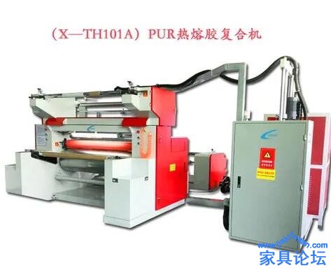

PUR熔胶机
PUR熔胶机
二、常见的PUR熔胶机
  PUR易与水反应的特性,导致了其施工窗口期不能过长。在涂胶后,若过长时间暴露在空气中,PUR胶水会失去粘性,导致粘接失败。例如,在平贴生产过程中,板材施胶后,应立即进行压贴,保证胶水的活性。(有关PUR平贴的信息可点击:一条平贴生产线的产能究竟有多大?)
  同时,PUR胶与水的反应又需要一定时间和温度以实现完全反应。因此,一般使用PUR胶水粘接的产品,需要一定的养生周期和养生温度(与PUR胶水的配方有关,一般为24~48小时),特别在冬季低温时,应格外注意养生时间与温度的控制,以免发生产品脱胶的现象。
