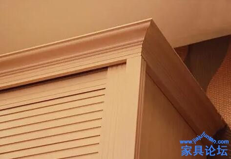

二、定制衣柜收口
  1、衣柜顶部切割法
  这是一种相对简单的方法。衣柜生产厂家的安装人员到场后,根据石膏线的形状直接切割衣柜侧板或眉线的顶部;优点是不需要团队合作,缺点是造型不好看。
  2、石膏线裁剪法
  方法很简单,衣柜制作人员经过现场安装,直接将原来的石膏线拆下,按照衣柜的形状剪裁,效果与第一种相似;优点使工艺最简单,因为截短石膏线比截短衣柜屋顶更简单,也不需要衣柜制造商和装修团队的合作,会有开裂的风险,缺点:同上一样。
  3、石膏线预留法
  当然,理想的方案是让石膏线穿过衣柜边,如何实现这一点?可在装修过程中,让施工团队根据服装制造商提供的图纸提前做好预留;优点使好看,缺点是工艺相对复杂,尺寸必须精确,才能紧密接缝。
  4、石膏线后装法
  衣柜先第一次安装,后重新安装石膏线;但如果石膏线已经安装,也不是很重要,可以让衣柜制造商的安装主管拆卸部分石膏线再安装衣柜,安装完毕后再安装石膏线即可。优点是外形美观,尺寸更精确。缺点是需要装修工人再来安装,意味着要有额外的成本;后期石膏线脱落的风险很高。

二、定制衣柜的收口方法
  1、先把衣柜处的石膏线或者踢脚线拆掉,等衣柜装上之后,再把石膏线粘到衣柜上。踢脚线其实一般在衣柜这段就不需要了。
  2、还有一种做法是,在衣柜的侧面板上按照踢脚线以及石膏线的形状开孔,相应的背板也要处理。其实这种做法同样会有缝隙问题,而且更不好处理,如果手艺差的话,会非常难看。
  家庭卧室的衣柜做到顶的话,其实是没有办法真的做到的,所以上面多多少少都会有一条小缝隙,这个时候有经验的业主就会要求把小缝隙用石膏来抹平,但是这样的操作又非常的不好看,那么这个时候我们就可以考虑一下用石膏线来绕一圈,美观而且大气!

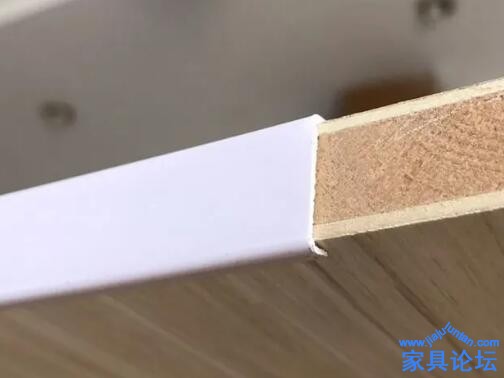

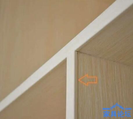

三、衣柜封边形式有几种?
  1、不对等全封边:见光位封厚边,不见光位封薄边。是卡喏亚衣柜的柜体板件的常用封边方式之一。厚边1.5mm,薄边0.5mm。
  2、对等全封边:四边同时封厚边或全部封薄边。卡喏亚衣柜的常用封边方式之一,也是衣柜行业其他品牌的常用封边方式。
  3、不完全封边:见光位封边,不见光位不封边。某些区域小品牌或手工打制家具时常见封边处理方式,常见有三面封边(背板处不封边)、一面封边(可视处封边)。
  4、不封边:四周都不封边。常见于实木板材的家具手工打制时。

四、衣柜板材封边的好处
  1、装饰作用
  如果衣柜板材不封边,那么衣柜做好之后,看起来就并不是很好看,特别是露出那种截面,突然觉得卧室掉档次。而如果衣柜板材截面露出来的话,那么也会有很多细小的纹理,里面也很容易藏脏东西,在受潮吸水之后,也容易发霉,都会影响美观。
  2、控制甲醛释放
  另外有一点大家都比较关心,就是木材家具的甲醛释放问题,如果室内甲醛浓度含量超标,轻则引起身体不适,比如皮肤敏感,咽喉不适,眼睛有刺激感等,严重的话也可能导致致癌。那么衣柜板材封边跟甲醛释放有哪些关系呢?
  其实做好了衣柜板材封边,那么整个板材就被包的严严实实,甲醛释放的速度减慢,也能够从侧面上提升室内空气质量。
五、封边条有哪些材料?
  1、木质封边条,比如有桦木、橡木、枫木、樱桃木等。很多中高档家居都会用这种来封边,价格高。
  2、PVC封边条,以聚丙烯或聚氯乙烯为原料,可以加工成木纹、素色、双色的。用于中低档家具,较为柔软,好施工,很多木工做家具都会用这种材料来封边。缺点是不易于粘合,后期也容易脱胶。
  3、三聚氰胺封边条,以印有各种木纹、花卉、皮革、大理石纹的纸为底,然后用改性三聚氰胺脂浸渍凝固成纸质封边条。也有金属的封边条,使用率不是很高。
六、封边有哪些方式?
  家装中木工打的柜子,尤其是免漆板一般都要做封边处理。除了我们上面介绍到的材料外,封边方式也是关系到成品质量的重要一环。目前会用到的手工封边方式有胶封和U型扣边两种。
  1、胶封,用胶主要有万能胶、热熔胶、白乳胶三类,效果最好的是热熔胶。
  2、U型扣边,就是封边条两边有U型扣边,可以直接扣在裁切好的衣柜板上,方便实用,但在耐用性上还是胶封的封边条较好。
  另外,我们要了解到机器封边更牢固、美观,圆滑。这也是定制家具的一个优势。

定制衣柜收口方法
1、衣柜顶部切割法
2、石膏线裁剪法
3、石膏线预留法
4、石膏线后装法
衣柜先第一次安装,然后重新安装石膏线;但如果石膏线已经安装,也不是很重要,可以让衣柜制造商的安装主管拆卸部分石膏线再安装衣柜,安装完毕后再安装石膏线即可。优点是外形美观,尺寸更精确。缺点是需要装修工人再来安装,意味着要有额外的成本;后期石膏线脱落的风险很高。

到顶衣柜顶部如何收口?
1、衣柜收口板收口法(方便快捷)
衣柜的收口板是指在整体衣柜与墙体之间的附加竖板,一般与衣柜同高,宽100mm,厚度<18mm,其主要作用是使衣柜与墙体相连无间隙,让衣柜与整个墙体更加的合为一体,体现和谐感。
因为墙体与地板、天花不是绝对垂直的,而整体衣柜的板是互相垂直的,所以靠墙的一边侧板靠墙后,会出现一条宽度不一的缝隙,这时,收口板就起作用了。专业的安装师傅会根据墙体与衣柜之间的缝隙将收口板加工,缝隙小的地方,就把板梢薄一点。这样,使收口板变成一块与缝隙相切的上下厚度不一的板了。最后,放进衣柜与墙之间的缝隙里,使墙体与柜体相连无间隙。最后用玻璃胶在板与墙体间收边。
收口板贴在衣柜靠墙的侧面,用乳胶漆材料补缝。
收口板需按墙面角度切割,然后安装。
收口板安装后直接贴墙,然后乳胶漆补缝。
收口板安装前起码留缝5公分,然后按墙面起伏切割修口板进行安装。
2、石膏线收口法(经济适用)
柜子区域预留位置,柜子安装完成后再补石膏线。
优点:顶面石膏线完整、顶面不平解决缝隙问题;
缺点:投入少量的成本,补石膏线的师傅会另收100-200元的上门费,需油漆师傅再次上门刷石膏线的乳胶漆。
如果已经贴了石膏线,可用如下办法
先将衣柜处的石膏线全部拆除,等衣柜安装完毕后,再把石膏线粘到衣柜上面,这里要注意衣柜处的踢脚线就不再需要安装了。如果出现缝隙,需要用腻子再补一下,然后再补一下乳胶漆;
3、衣柜上方吊顶收口法(效果最佳)
用石膏板或者墙体砖砌一个空间,把衣柜凹进去,这样顶部的石膏吊顶就可以解决;
先在衣柜上方吊顶10cm(这个厚度和你的顶角线厚度一致),然后再在吊顶侧面加顶角线,衣柜等于短了10公分,但是不破坏顶角线的效果。
