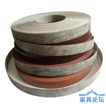

三聚氰胺封边条
三聚氰胺封边条
  封边的好坏,用手一摸就能感觉出来。优质橱柜的封边细腻、光滑、手感好,劣质的封边则恰恰相反,一些封边条比较脆弱,一折就会断裂,而韧性好的封边条不易断,同时也能减少甲醛的释放。

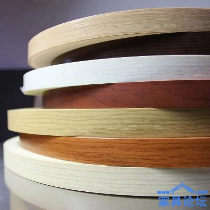

PVC封边条
PVC封边条
