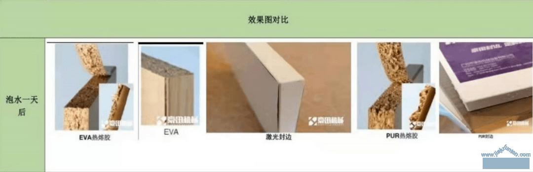

       PUR封边胶具有很好的耐高温、耐溶剂等性能。在木饰面板式家具生产中,不但能提高木饰面加工过程中的防水防潮性,而且耐高温的PUR封边技术高效解决了封边后产生胶缝等问题。
PUR封边胶和EVA胶的耐湿性(耐溶剂)比较
       从封边方式来看,还有一种是激光封边,这种方式是激光技术在家具行业的应用。激光封边技术,在粘合的过程中不需要涂胶到板件,而是提前把胶水背涂到封边带,通过激光的高温快速熔化镶嵌到板材里,但它也并不完美,以这种方式封边的板材其各方面性能却有待检验,其中一点不足是防水防潮性能和PUR无法比拟且各方面成本高昂,当前较适合应用于概念性封边。

综上所述,传统的热熔胶封边仍占市场的绝对地位。随着封边工艺、设备精度、胶水和封边材料的不断进步,传统热熔胶封边将无限接近激光封边。现在高质量的PUR封边几乎可以媲美激光封边。
