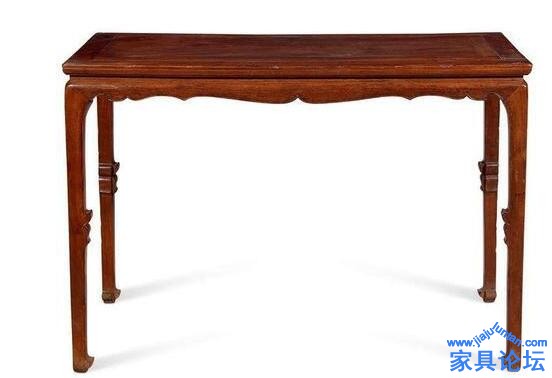

黄花梨蚂蚱腿条桌
黄花梨蚂蚱腿条桌

蚂蚱腿常见于香几类器物,基本特点是:膨出,直线内收、外翻,腿部两侧饰有倒齿纹,状如蚂蚱之腿。
▲清早期 黄花梨蚂蚱腿条桌
