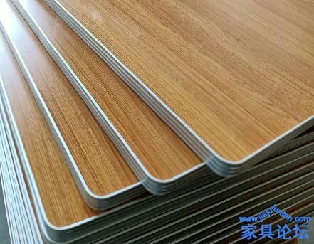

  封边的好坏,决定了家具的使用寿命,以及美观性与环保健康。
  严格封边的板材,不仅让家具看起来更加美观,摸起来更加光滑,并且,可以有效控制板材中的甲醛的释放量,使我们的厨房更加绿色环保。但是封边条往往不被消费者所重视。
  不懂行的消费者因此会马虎大意。柜体与封边条紧密贴合、密封性能好,就能有效减少甲醛的释放。但是封边技术良莠不齐,我们应该如何鉴别呢?封边的好坏,用手一摸就能感觉出来。优质橱柜的封边细腻、光滑、手感好,劣质的封边则恰恰相反,一些封边条比较脆弱,一折就会断裂,而韧性好的封边条不易断,同时也能减少甲醛的释放。

  如何判断优质封边?
  方法/步骤
  1检查封边条背面是否平整,可使用一把平整刀片横着卡住封边条,看其是否呈直线,如不呈直线则封边后两侧会出现很粗的胶线;
  2检查封边条表面是否光滑平整,有无杂点,如出现杂点或细毛针孔状则可能是用回收杂料 PVC 制成;
  3修边后板材侧面是否均匀,如出现锯齿状,则可能是如下原因:修边刀太钝;封边条太硬;封边条含碳酸钙太多;
  4用指甲或其他工具在封边条上划,如出现破损,则该封边条的表面耐磨度和硬度不符合标准,证明封边条质量不合格;
  5检查板材的锯面是否平整,如锯板时上下锯片规格不一则锯板时锯面有小台阶,影响封边;
  6检查热溶胶涂胶是否太厚;
  7检查封边机调整的厚度、压力是否协调;
  8使用一小段封边条封边,然后用力撕开,检查封边条与热溶胶的粘合强度是否合理、均匀。如出现强度不够,则要检查封边机热溶胶温度是否达到使用标准;
