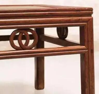

  (1)托泥,是什么?
  托泥,它是随附在腿足下、承托家具腿足不落地的一圈木框结构。
  和榫卯一样,托泥也和传统建筑有所相通,其最早的形态与台基颇有渊源。
  不过,在一圈托泥下往往还会装上小足,这种小足也被称为龟足,所以有时候真正着地的是小足而不一定是木框。
  托泥的形式一般分为两类。
  第一类托泥属于垫木形,是用一长条方木装在家具足下。
  这种常见于条案的腿足,托子两端凿榫眼,拍合之后,两根托子分承四足,托子之间没有构件将其连为整体。
  另一种是框型,主要分为方形托泥与圆托泥,里面包括正方形、长方形、六角形、圆形及梅花形等。
  方形托泥,常见的是用四根木材用格角榫攒边法造成的,配合的是方形家具,如杌凳、书桌、供桌、方几等。
  还有一种比较复杂的造法,是将腿子底端的方形榫头切成上小下大的斗形式样,然后在托泥的抹头上凿出相匹配的榫眼,但一面开敞,榫头由此平移套装。
  得到托泥的大边与抹头拍合后,便将榫头关闭在榫眼之中。这种结构除非将托泥拆散,否则无法将腿足从托泥中拔出来。

  圆形托泥,用的则是是嵌夹榫舌或用楔钉榫的造法将弧形弯材攒接到一起的。
  这些框形的托泥,有很多是用在有束腰的家具上。
  因为有束腰的家具很多使用的都是抱肩榫,这种结构的牙板对于腿足部分的控制力会稍弱一筹。
  因此,匠人往往会采取在足下装托泥或安置脚枨的做法,来进行平衡。
  腿足上部有板面控制,腿足底部则有托泥管束,上下受力一致,在结构上更为优化合理,也提供了更强的支撑力。
