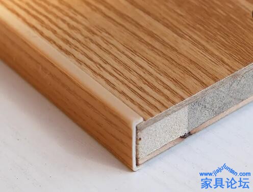

  常言细节决定成败,封边虽然是家具生产中的一个小的环节,但对家具的质量却有着重要的作用。板式家具的封边效果是家具质量的一个缩影,封边效果不良会影响整体家具外观效果,缩短家具产品寿命。
  精湛的封边技术是确保家具质量的重要因素,优良的封边不仅严格控制色差,保持家具的统一美观;更让棱角处隐于无形,感觉不出加工的痕迹,让板材更像是整块木板;保障家居环境的环保、健康。
  板式家具的封边形式也是多种多样的,不同的封边形式会带给家具不同的观感。
木质封边
木质封边
  1.木质封边
  使用优质的天然桦木、橡木、枫木、榉木、樱桃木等木材,经机器加工切成的木质薄片封边条。木纹自然、柔软,不易变形,粘贴时附着力强,与木质板材浑然一体。
  2.PVC封边
  以聚丙烯或聚氯乙烯为原料,经机械压制成的木纹、透心、素色、双色系列的塑质封边条。具有耐热、耐油和强度、硬度、可弯曲度高的特点;其表面性能好,耐磨,可修削。
  3.三聚氰胺封边
  以优质有色原纸,印刷上各种木纹、花卉、皮革纹、大理石纹等艺术花纹(或纯素色的),然后用改性三聚氰胺脂浸渍固化后的纸质封边条。
ABS封边
ABS封边
  4.ABS封边
  ABS 树脂是目前国际上最先进的材质之一,用它制成的封边条不掺杂碳酸钙,修边后显得透亮光滑,不会出现发白的现象。
  5.金属封边
  金属卡条封边,简单方便实用。金属色易搭配,耐油耐磨。
