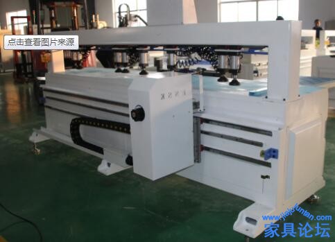

封边机
封边机
  三聚氰胺封边条的适用范围与PVC封边条基本相似。但以对防火板的封边最佳。操作中手工、机械封边都行;对热熔胶、万能胶、白乳胶等胶合剂的要求也不高;采用平贴、滚贴可在市场上任意选用胶合剂;选用热熔胶为胶合剂则熔胶控制温度为120℃~160℃,压力在 4-6/2,固化时间为20~50秒,室内粘贴时环境温度为15℃。鉴于三聚氰胺封边条对热熔胶、万能胶的渗透性比PVC强,与板材粘贴时要减少胶量涂层,一般控制在6-8g/直线米范围内。机械封边中,目测效果为胶层涂布均匀,网纹清晰;机械涂胶的运行速度为30~50米/分钟,其封边粘贴运行速度是各种封边条封边时最快的,这样既可以保证粘贴质量,又可以提高工作效率,相当给力。
