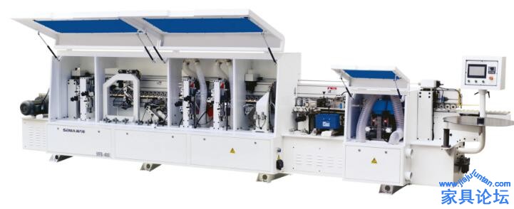

很多用全自动封边机的客户都难免会遇到封边效果不理想的情况,其中的缘由也是多种多样的,设备、封边带、热熔胶的问题都有可能,下面列举一些可能原因作参考。
    01 热熔胶的质量
  热熔胶要确保在低压力的情况下也有很好的粘性,能在短时间的压力作用下瞬间胶合,并且粘结牢固。
  在封边过程中,也要确保热熔胶的温度在正常温度范围内,温度太低会导致热熔胶流动性不好,温度过高会导致胶太稀,从而降低胶的粘度。
  02 封边带质量
  封边带的质量也会影响封边效果,质量好的封边带,成品封边处粘结严密,质量差的封边带,成品封边处缝隙大,封边带不能完全黏贴到板材上,封边效果不好。
  03 封边带材质
  富含油脂的封边带会封边更困难些,因为油性物质会降低板材与热熔胶之间的亲和性,降低热熔胶的粘度,时间长封边带容易脱落。
  04 实木封边带含水量
  对于用实木封边材料的厂家来说,要注意封边带的含水量不要过高,特别是南方潮湿的地方,要将封边带储存在阴凉干燥的室内。
  一般来说,最佳的含水率在8-10%之间。水分含量过高,会降低热熔胶的粘接强度。
  05 环境温度
  在进行封边工作时,确保周围环境温度不能过低,温度过低,容易导致封边带柔韧性不足。
  特别是厚的封边带,温度太低,对胶的亲和力下降,加上储存时间长,使得封边带对胶粘合强度降低。一般来说温度要在15℃以上,封边机工作时也要确保预热装置正常工作。
全自动封边
全自动封边
  06 设备方面
  首先总的设备质量要过关,另外设备使用时间长了,难免会有一些小毛病,所以每次封边的时候都先拿一块板材试一下。
  看涂胶辊和送带是否配合好(配合不好可能会导致涂胶不均匀或缺胶现象)、修边功能是否正常、修边刀是否磨损等等。
  07 进料速度
  目前全自动封边机的进料速度大多在12-20m/min之间,当然也有更高速度的。
  但需要注意的是,不能为了提高生产效率,而盲目追求高速度,需要根据封边强度来调整,速度太快,封边强度太低,容易导致封边效果下降。
25
51
135
135
发表于 2022-8-8 16:40:13 | 显示全部楼层
全自动封边机结构:主要包括机身、各处理单元和控制系统。加工部件主要包括:预铣、涂胶、封边、切边、粗切边、精切边、仿形跟踪、刮边、抛光、开槽。主要用于板式家具的封边,其特点是自动化、高效率、高精度和美观,已广泛应用于国内板式家具生产企业。
  一、自动封边机的机身部分,关系到精度的重要的部分是上下横梁,因为它关系到被加工板材能否直线运行,保证每个加工单元都能准确工作。
  二、机身的关键部位,机身的底座。先进的方法是激光切割钢板和一步焊接,优点是机身牢固不变形,增加了整机的稳定性。落后的方法是骨架焊接,然后补钢板;缺点是稳定性差,价格有点低。
  三、数控模块各大厂商均可自主设计,大部分已申请专利保护,进给速度达到国外先进水平。
  四、各个部门和集团的机构在结构上基本相似。根据实际加工要求,可以增加或减少相应的组。虽然加工过程保证了零件的精度,但由于需要PLC、刀具进给和仿形角度的精确控制动作,国内只有少数几家大厂的仿形跟踪相对成熟。
  全自动封边机用途:封边是板式家具制造过程中的一个重要工序,封边质量直接影响产品的质量、价格和档次。通过封边,可以提高家具的外观质量,防止家具边角破损,在运输和使用过程中可以将饰面层掀起或剥离。同时可以起到防水、密封有害气体释放、减少变形的作用。还能美化家具,让你开心。板式家具厂家使用的原材料是刨花板、中密度纤维板等人造板,选用的封边条主要有PVC、聚酯、三聚氰胺、木条等。现在家具厂家使用的封边机主要有手动直曲线封边机和全自动封边机。然而由于结构复杂、制造精度高、价格昂贵,全自动封边机在使用中容易出现一些问题。因此,安装调试一台全自动封边机是保持其稳定工作状态,长时间完成高质量封边工作的重要保证。
