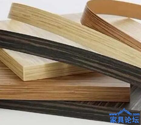

01 什么是板式封边?
将封边材料(PVC / ABS / PP / PMMA 木皮、实木条和 HPL 等), 通过封边机粘合到板材边部,达到装饰和保护的目的,这就是封边。根据工艺设备不同分为手动封边、加工中心封边、直线封边和软成型封边等。
