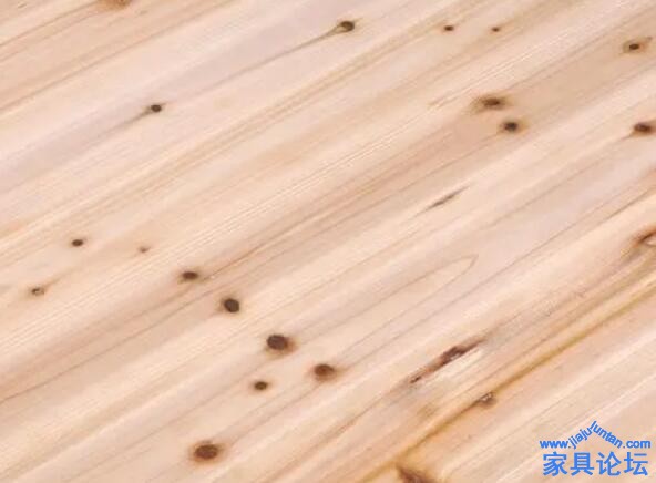

焼杉板
焼杉板

  通过前文的叙述,我们知道焼杉板实际上是一种表层炭化的木材改性处理,开头视频中演示是源于日本最为原始的焼杉板制造工艺。随着技术的发展,现在的制造方法有了改进和提升,主要分为以下五个步骤:
  1、火烧
  火烧是木材炭化处理最为直接的方式,以前使用可燃物起火的方式,但是火的大小和范围不可控。现在多采用喷火枪来烧烤木材表面,形成的炭化层相对均匀些。火量和烧烤程度的控制是重点也是难点。
  2、擦刷
  经过火烧的木材表面会形成一层炭化物质,但需要把低附着力的杂质清理掉,常采用铁刷进行反复的擦拭,直到清理完灰烬为止。
  3、冲洗
  用清水把经过刷子擦刷后的木材表面冲洗干净,然后晾干等待下一步操作。
  4、擦油
  清理干净后要在木材表面涂上一层桐油,从而起到保护面层的作用,也凸显了表层纹理。
  5、烤油
  涂上桐油后,要使用喷火装置以较小的火量将桐油层固化在经过炭化的木材表面。
  最后再用软布将木材表面擦干净,待其完全干燥即可。
