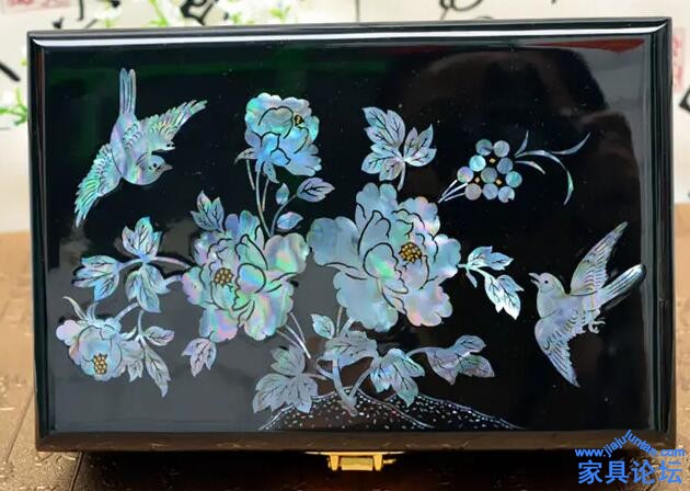

  螺钿镶嵌就是指用蚌贝做装饰物,将其嵌于器物上的一种工艺。这种工艺使器物本身平添了无限光彩,增强艺术效果和视觉感染力。螺钿镶嵌工艺因其造型精美、色彩华丽、做工精细,在众多传统工艺中独树一帜。
  《髹饰录·螺钿》杨明注云:螺钿,“壳片古者厚,而今者渐薄也”,概括了螺钿工艺的发展过程。
  所谓“厚者”,即指厚螺钿,又称硬螺钿,也称平磨螺钿;“簿者”,即为簿螺钿,也称点螺,至迟在元代出现。厚螺钿一般呈白色、牙黄色;薄螺钿可泛出红、粉、蓝等美丽的光泽,色彩斑斓绚丽,薄如纸翼,易于弯曲,故称“软螺钿”。
螺钿镶嵌
螺钿镶嵌
  厚螺钿宜于填嵌家具及胎骨较厚的漆器;而轻巧薄胎的器物,多用薄螺钿镶嵌。在硬木上镶嵌螺钿之工艺即为木地螺钿,也可称为硬木螺钿。明、清两代的漆案、琴桌、柜架等大件木制家具,均有嵌薄螺钿的;有的还直接将螺片捣成细沙,洒贴于漆面上,形成闪光彩点。木地螺钿至唐代时已近完美,明清时期达到繁盛。
