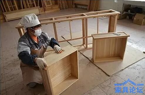

木器漆就像是木制家具的衣服,不仅能巧妙地掩盖木材表面的虫蛀、节疤、色差等缺陷,而且能彰显木材美丽的纹理,同时起到保护木材的作用。那么如何做好家具的“面子”工程?
家具上漆
家具上漆
1、材料准备
木器漆施工时需要用到的材料主要有腻子和木器漆。而常用的木器漆有硝基漆、聚氨酯漆以及水性木器漆这三种。腻子能将木材表面的接头、疤痕、钉眼以及其他缺陷处填实补平,使刷涂木器漆时省料省工,同时能提高漆面光滑度,增加木器表面美观。
2、工具准备
木器漆施工时需要借助一些工具。常用的工具有砂纸、过滤网、毛刷、砂布、喷枪、滚筒刷等。
砂纸用于打磨木材板面,过滤网用于过滤木器漆中的杂质,而毛刷、喷枪等几种工具,可根据涂刷方法的不同而选择不同的涂刷工具。
3、作业环境
木器漆施工是一项十分精确细致的活,需要有适宜的环境条件。温度、湿度、光线、通风、卫生等都符合一定要求,才能做出好的漆面效果。最好在常温(15-30℃)条件下进行,避免潮湿空气,因为在潮湿阴雨天气施工,会造成发白或干燥缓慢等弊病;施工场地应有通风设备,以保持空气流通;施工环境必须保持干净,在施工过程中产生的粉尘与磨屑应立即清除干净,否则会影响到面漆漆膜的最终效果。
4、工艺流程
木器漆涂刷有封闭式、半封闭式、开放式三种效果。封闭式效果即将木材纹路完全遮蔽,开放式则是显现木材天然的材质感。根据效果的不同,木器漆的施工方法有所差别。
1.板材处理。上漆前,首先要清洁木材,将木材表面的灰尘等擦扫干净。同时用砂纸把板面或者木线条表面打光,注意保护木皮,不能砂穿。板材处理的目的是为了有效地清除板材上的污渍、木毛和木刺,做到板材表面洁净、光滑,使得后续上漆省工省料效果好。
2.板材封闭。将调配好的专用板材封闭剂,均匀涂刷到板材上,可以有效地对板材进行封闭,防止板材受到污染。板材封闭可以防止板材过度吸湿、散湿以及板材变形,增强漆膜与板材之间的附着力,节约漆用量,增强漆膜硬度。
3.刮涂腻子。选用配套的木器腻子,调配好后,用力将腻子刮涂充分积压到木眼。待腻子干后,选用砂纸打磨,将木具上的腻子彻底清理干净。用腻子填充木孔,可以减少木器漆用量,提高漆膜的平整度。不同的涂漆效果对腻子的刮涂要求也不一样。例如,要做开放式效果,腻子颜色应调制和板材颜色一致后方可刮涂。
4.底漆施工。按照要求比例调好木器底漆,可以采用刷涂或喷涂等方式。底漆施工的作用是填平木孔,增加漆膜厚度。施工时注意底漆实干后,必须用砂纸彻底打磨后,再涂下一遍底漆。要求做到均匀涂刷,无流挂,木眼填充平整。
5.砂磨处理。用砂纸打磨板材其实是贯穿整个木器漆施工过程的步骤。板材处理时要砂磨,刮涂腻子要砂磨,底漆施工要砂磨,面漆施工前后也要砂磨。砂磨的步骤非常关键。砂磨处理使得板材更加光滑,平整,利于上漆。上漆后砂磨,又使得漆膜表面平整,光滑。不过注意砂磨处理的时候避免横砂,不能采用过粗的砂纸打磨。
6.面漆施工。在面漆施工前一定要再一次清洁木器表面,除掉灰尘颗粒,使得漆膜表面能有更好的涂装效果。每次涂刷面漆时,不宜一次刷的过厚,最好采取多次涂刷的方法,等漆膜实干后再做下一层的施工。面漆施工直接影响到漆膜的最终效果,面漆施工要求必须涂刷均匀、无流挂、光泽度好,无明显刷痕,手感光滑细腻。
5、涂装注意问题
1.不与乳胶漆同时施工,如果木器漆与乳胶漆同时施工,处于游离状态的TDI会与乳胶漆中的成分发生化学反应,使涂刷乳胶漆的墙面变黄。建议先刷木器漆再刷墙面漆,防止木器漆中的成分污染墙面。
2.防止五金污染,无论采用什么工艺,先用美纹纸将工件上的五金进行保护,防止五金件沾上木器漆。应尽量先上漆,后装门锁、拉手和插销等,以确保五金洁净美观。
3.调配时选配套产品,木器漆施工时,如果选用的是水性木器漆,只需要按比例用水稀释。而如果选用的是聚氨酯漆则需要添加相关固化剂和稀释剂,硝基漆只需添加稀释剂,必须严格按照固定的配比进行调配,以免造成咬底、起皱等问题。
4.剩余涂料区别处理,水性木器漆和硝基漆在使用完了之后,对于剩余的漆,可以存放在阴凉的地方继续保存,以备所需,但保存时间也有一定的限度。而聚氨酯漆由于添加了固化剂和稀释剂,只能在一次性使用,对于剩余的涂料只能处理掉。
