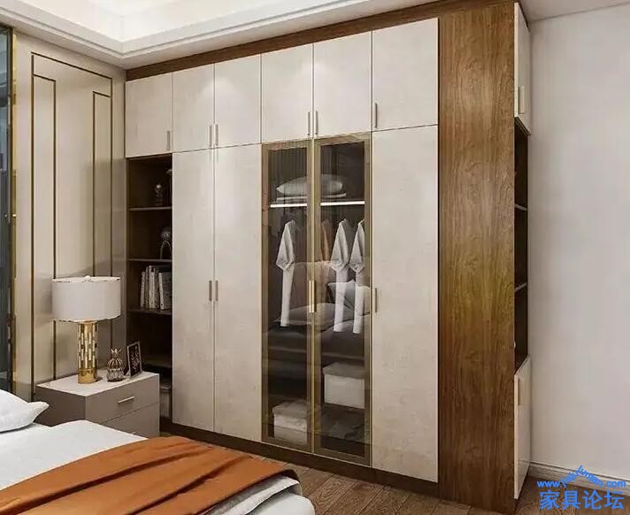

柜体颜色
柜体颜色
2.柜体颜色
选择柜体颜色时,建议在自然光和灯光下进行双重对比,以防出现色差的情况,毕竟付了款想要更换就不是那么容易的事。另外,柜体内部的颜色与柜门的颜色要搭配好,不建议选择过于跳脱的颜色,比如红配绿、紫配黄什么的。如果要做梳妆台、书桌、床头柜一体式的柜体,包括鞋柜、餐边柜中间的开放格等柜体外露的部分,要做好颜色的统一和协调。

通常来说,衣柜柜门至少要装3个合页,如果是一门到顶的超高门,建议装4个合页,这样柜门才会更加稳定,降低柜门出现问题的概率。
