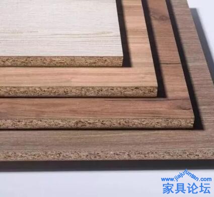

  板式家具相对实木家具较为实惠,而且表面的贴面越来越逼真,花样繁多、款式时尚,因此备受年轻一族、经济家庭的青睐。就目前市场来看,板式家具的贴面主要以贴纸皮、贴木皮、烤漆、水晶板、防火板、模压板等六种材料为主,面对形形式式的家具表面,我们怎么选出最适合自己的一款呢?

  三聚氰胺纸贴面——亲民指数极高,价格相当实惠。它的色彩图案丰富,并经过了三聚氰胺树脂溶液的浸泡在空气中没有挥发性,使得家具板材不易变形,耐腐蚀耐磨性佳;缺点是,封边处容易脱胶,而且表面是只有平面造型做不了凹凸效果。

  1、检查板材切面,确保基材紧密厚实;
  2、饰面平整服帖、手感平滑、色泽均匀;
  3、封边不起翘漏胶,无刺激气味;
